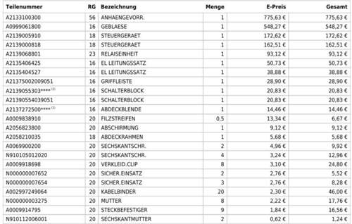

diese 2 streben kosten bei ebay 230€ die habe ich gestern gesehen.
Habe heute freundlicher weise Angebot per Mail von freundlichen bekommen.
Keine Etreben bei.
Ohne Luftertausch 800,- wenniger

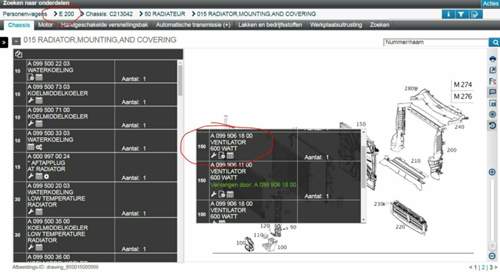

Könnt ihr mir bitte helfen? Ich ließ immer wieder, dass beim Nachrüsten ein größerer Lüfter im Fahrzeug ( E200, Benziner, W213, Baujahr 7.17) verbaut werden muss oder soll.
Wie kann ich feststellen, welcher Lüfter bei uns verbaut ist?
Lieben Dank für die Hilfe und ein schönes Wochenende.
Daniel
muss verbaut werden der hat doch nur einen mini lüfter der e200
@Technikeer schrieb am 1. Dezember 2018 um 10:55:48 Uhr:
Und wie ist das beim 350 d ich finde dazu ebenfalls nichts, woher wisst Ihr welche Motorisierung welchen Lüfter verbaut hat ??
Axel
zumindest bei dem vorgänger mit dem 3 liter dieselmotor war ein größerer Lüfter nicht von nöten.
@debekl schrieb am 1. Dezember 2018 um 10:26:23 Uhr:
Laut EPC hat der E200 Standard einen 600 Watt Lüfter (A 099 906 18 00) , auch in Kombination mit Code 550 AHK (siehe Anhang).
@Axel569 schrieb am 1. Dezember 2018 um 11:20:21 Uhr:
Der E350D hat einen 850 Watt Lüfter (A 099 906 38 02), egal welche Ausstattung.
