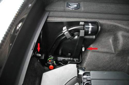

Weiß jemand welches Befestigungsmaterial (Schrauben, Nieten, Muttern) man für die Kupplungshalterung 8T0 011 213 B benötigt?
Bei mir waren die Schrauben und Muttern dafür schon vorhanden. Hatte auch keine Vorbereitung für Anhängerkupplung. Musst mal schauen ob die bei dir nicht auch vorhanden sind.
@Bullrin schrieb am 17. Juni 2020 um 16:17:29 Uhr:
Die zwei Hutmuttern sind bereits verbaut:
Halterung
Danke, die sind mir gar nicht aufgefallen. Habt ihr gerade noch den Preis von dem Teil?
