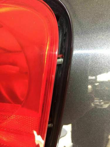

1. Rückleuchten ausbauen (siehe Bilder)
• Höhe der Haltenasen der Rückleuchten beachten.
• Rückleuchte leicht nach hinten und außen drücken.
• Mit einem Kunststoffkeil die Rückleuchte auf Höhe der Haltenasen heraushebeln
• Vorsichtig vorgehen, sodass die Kunststoffnasen nicht abbrechen
• Stecker abziehen
Achtung: Der Stecker lässt sich wirklich erst abziehen, wenn die Verriegelung ganz nach hinten zurückgezogen ist. Von Hand geht diese recht schwer. Daher am einfachsten mit einem größeren Schraubendreher die Verriegelung durch leichtes Hebeln komplett nach hinten schieben. Der Stecker kommt dann irgendwann mit.
Siehe auch Link

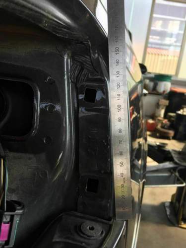

2. Stoßfängerabdeckung abbauen
Schrauben im hinteren Radlauf bis auf Höhe der Stoßfängerabdeckung lösen und auch Kunststoff-Spreizniet am oberen Ende demontieren.
Schrauben am unteren Ende der Heckschürze demontieren.
Stoßfängerabdeckung vorsichtig (am besten zu zweit) nach hinten abziehen.
Stoßstange ist seitlich über längere Laschen und auch hinten über die Fahrzeugbreite mit Rastnasen eingeclipst, welche sich bei leichtem Zug nach hinten selbstständig lösen (kein Werkzeug nötig).

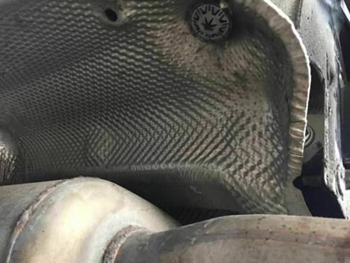

5. Haltescheiben für Hitzeschutzblech lösen
Hitzeschutzblech ggf. wegbiegen oder (so habe ich es gemacht) die 3 Haltebleche des Hitzeschutzblechs demontieren (diese müssen zur Wiedermontage in der Regel ersetzt werden). Das Hitzeschutzblech dann auf dem Endtopf ablegen. Die Aufnahmebohrungen für die Anhängerkupplung im Längsträger sollten nun sichtbar sein. Auf der anderen Fahrzeugseite ohne Endtopf sollten die Aufnahmebohrungen direkt zugänglich sein.

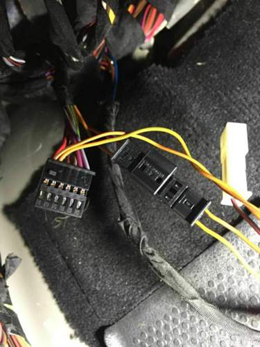

10. Elektrosatz an Bordnetzsteuergerät anschließen
Die Zugänglichkeit zum Bordsteuernetzgerät (BSG) ist äußerst schlecht. Es befindet sich unterhalb des Lenkrades bzw. oberhalb der unteren Fußraumabdeckung.
Vor dem Abziehen der entsprechenden Steckverbinder und der Einbindung des Elektrosatzes vom AHK Steuergerät muss die quer über das BSG verlaufende, rote Verriegelung durch axiales Verschieben betätigt werden. Erst danach lassen sich die Stecker entfernen.
Die Einzelkontakte lassen sich sehr gut aus den Steckverbindern entfernen, da diese nur eine Sicherungsnase haben, welche mit einem Schraubendreher leicht zurückgedrückt werden kann.
Unbedingt auf die exakte Steckplatzbezeichnung und auch Kontaktnummer im Stecker achten. Nicht nur nach der Farbe verfahren, zumal blau/schwarz | schwarz/blau etc. unter den beengten Verhältnisse in jedem Fall nur äußerst schwer auseinandergehalten werden können.
Achtung: Je nach Softwarestand ist evtl. ein Update des Gateway Steuergerätes notwendig - siehe auch Anleitung zum Westfalia Elektrosatz. Bitte dies unbedingt vorab prüfen! Das Softwareupdate des Gateways kann (im Gegensatz zur Freischaltung des AHK-Steuergerätes) nach meinem Kenntnisstand NICHT ohne weiteres von jedem VCDS-User vorgenommen werden. Mein Gateway war ausreichend aktuell, sodass kein Update notwendig war.
