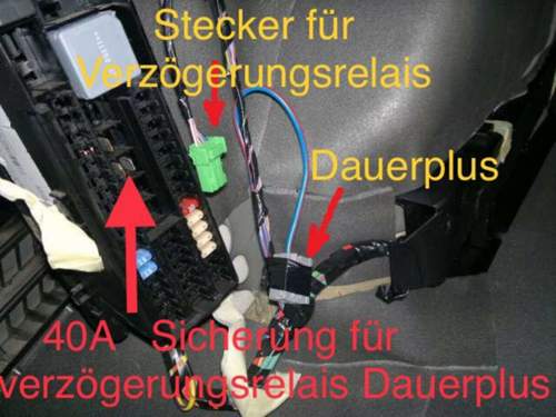

Danke. Welcher ist denn der Originale E-Satz? Ich habe diesen hier gefunden.
Schau in Kofferraum links, vielleicht es gibt schon Stecker für Verzögerungsrelais.
Eine grüne und graue Stecker.
@24adonis schrieb am 5. November 2018 um 20:46:10 Uhr:
Danke. Wo genau finde ich das und wenn das schon da ist, brauche ich dann "nur" einen anderen E-Satz?
@niconj schrieb am 5. November 2018 um 20:53:52 Uhr:
Kofferraum links, da wo Sicherung Kasten ist.
Wenn es ein Kabel gibt, brauchen Sie nur den unteren Teil, der an ahk geht.
Wenn grüne und graue Stecker vorhanden ist,
der Teil, den ich eingekreist habe, wird nicht mehr benötigt
So eine Modul
So eine Modul
https://www.myparto.com/.../...II-MK2-FOCUS-III-MK3-1786386_FO301A416E
Dann muss ich mal schauen, wie ich die Verkleidung abmontiere, denn es ist nur der Sicherungskasten zu sehen.

Machen Sie ein Bild des Sicherungskastens, wo sich die Sicherung befinden soll. Es sollten zwei Klemmen vorhanden sein.
@24adonis schrieb am 6. November 2018 um 00:30:55 Uhr:
@niconj schrieb am 5. November 2018 um 23:13:47 Uhr:
Danke. Das werde ich mal machen und berichten, was sich da bei mir dahinter versteckt.
Ich denke, dass ich kein Glück habe/hatte. Bei mir schaut es so aus. D.h. es muss von vorn etwas verlegt werden oder? Dabei ist es egal, welche AHK montiert wird. Richtig?
@niconj schrieb am 17. November 2018 um 15:43:24 Uhr:
Ahk ist egal welche montiert wird, für Original E-Satz, musst du Kabel von Motorraum nach hinten zihen und HS-Can legen für ahk Modul.
@24adonis schrieb am 17. November 2018 um 15:47:38 Uhr:
Schade, dass es nicht vorbereitet ist. Naja... dann kostet es eben etwas mehr.
