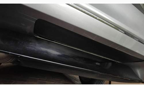

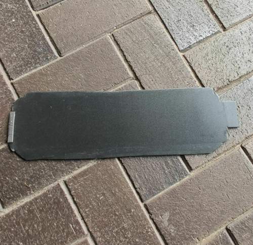

Ich habe mir einen Deckel für den Ausschnitt der AHK gemacht. Somit fliegt kein Dreck und Spritzwasser unter die Stoßstange. Und der Kugelkopf bleibt sauber.

So sieht es aus. Die Abdeckung hält allein von dem Druck vom Kugelkopf. Wird nur reingeschoben und richtig positioniert.

Danke für die Fotos. Welches Material hast du für die Abdeckung genommen?

Ist eine Hartschaumplatte 3mm dick aus dem Baumarkt.

Die Menge macht's. Und einen Nebeneffekt hat es auch, da durch die Öffnung keiner reinkrabbeln kann. Kollege von mir hatte eine Katze in der Stoßstange sitzen.
