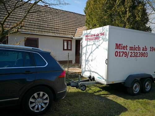

Hallo Tiguan-Freunde,
T2 mit Kofferanhänger Tandem, leer
Absolut unfahrbar auf der Autobahn, also Geschwindigkeiten über 70kmh
Ich rede nicht von Wackeln oder Vibrieren, sondern es haut einem im Sitz hin und her
mit einem ein-Achsigen Anhänger hatte ich das nicht so extrem, nur normales rucken, wobei das auch schon nervig ist
beim T1 gab es das zB nicht, ich bin auch schon viele Gespanne von ungebremst bis Wohnwagen gefahren, aber ich weiß auch keinen Rat, was hier los ist.
Die Bewegung ist eher längs, so als ob das DSG verrückt spielt oder sich der Allrad für 0,5sec zuschalten und wieder weg nimmt.
Dagegen spricht, dass es bei anderen auch schwereren Anhängern nicht oder weniger stark ist und es mir vorkommt, als schaukelt sich das Gespann in Verbindung mit den Fahrbahnwellen auf. Ich habe die Geschwindigkeit von 70 bis 110 variert, falls es da eine Resonanzfrequenz gibt, aber es ist ungefähr gleich bzw. wird eher schlimmer über 100kmh
zZ weiß ich keinen Rat, ich werde die Luftdrücke mal variieren, aber der Effekt ist zu stark, als dass es nur das sein kann.

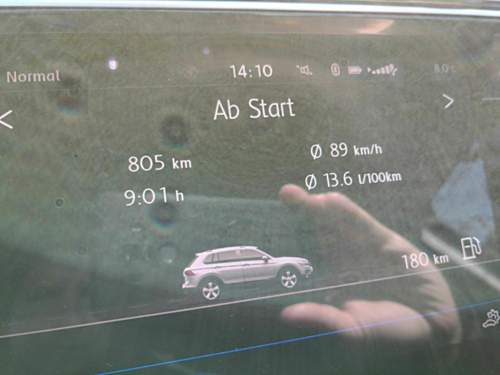

so liebes Forum,
bin am WE jetzt über 1600km gefahren und kann euch folgendes berichten.
Es sind jede Menge Faktoren zusammengekommen, die ich gleich auch als Hilfe mal nenne.
Aber den Hauptgrund sehe ich beim Tiguan bzw. in der Konstellation mit dem 2-Achsigen Anhänger.
Der Kugelkopf ist höher als zB. beim Tiguan 1, habe jetzt keinen Vergleich, aber bestimmt 10cm geschätzt.
Dadurch die vordere Achse des Anhängers angelupft und schaukelt das Gespann schön auf.
Weitere Punkte die diesen Effekt verstärkt haben: Luftdruck: die HA war nur mit 2,2bar befüllt. Habe die HA vom Tiguan auf 2,9bar hoch genommen, die vier Räder vom Anhänger waren prall für max. Beladung, also da runter nehmen, entsprechend dem tatsächlichem Gewicht/Beladung.
Den Kofferraum beladen, damit die AHK runter kommt, den Anhänger beladen, damit beide Achsen vollen Straßenkontakt haben.
Der Kugelkopf war durch meine vorherigen Gelände-Fahren sehr verschmutzt, also sauber machen und einfetten wirkt auch schon Wunder.
Das wäre es erstmal, achja, den Spritverbrauch von 13,6l/100km finde ich auch ziemlich heftig.

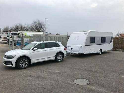

Gerade aus dem Winterquartier geholt, mein Gespann steht nach Beladung kerzengerade.
