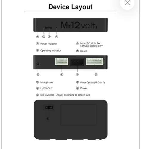

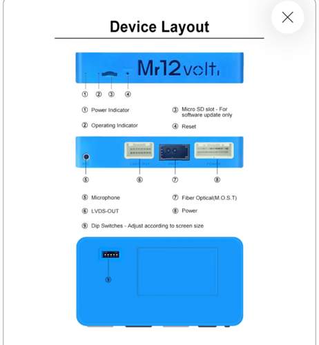

@12Ulle34
Dein Modul ist ein hellblaues, meines ist ein Schwarzes.
Bilder folgen um Irrtümer auszuschließen, denke das ich ein neueres Modell hab meins hat 580€ gekostet.

Das hellblaue ist das neuere mit DSP: P2000MD (Release Juni 2022).

P2000 LIGHTS 2G26ML
P2000-2G26MD
Beides selbe Gen nur das eine mit DSP und das andere ohne.
Und das Release Datum ist fragwürdig, habe in den S8 vom kollegen das Blaue mit DSP installiert und das schon vor Corona😉, ob es Modifikationen gibt keine Ahnung aber das MD Modul ist nicht R. 2022. sind beide absolut identisch bis auf DSP Funktion.
Deleerai
Auf jeden Fall ist das schwarze das Ältere (kostet zur Zeit 399,-) und das blaue das Neuere mit DSP (kostet zur Zeit 449,-).
Was besser ist ....? keine Ahnung, denke die nehmen sich beide nichts.
