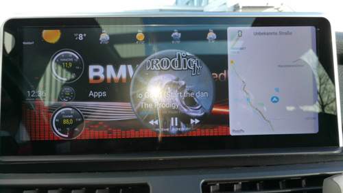

Muss sagen hatte auch nicht so die großen Erwartungen, war dann allerdings überrascht wie gut und flüssig das Gerät funktioniert. Nutze allerdings nicht den original Launcher sondern, den FCC Car Launcher den ich sehr gut auf meine Bedürfnisse angepasst habe. Der Idrive geht nur mit dem Original Launcher.
YouTube, Deezer, Amazon prime Music, Filme usw. Laufen gut und die Auflösung des Monitors geht absolut in Ordnung. Hatte aber auch vorher den CCC - Monitor drin. Fast alle von mir genutzten APPS lassen sich installieren außer Alexa geht irgendwie nicht.
Bei meinem Gerät habe ich eine Sim Karte der Telekom im Einsatz, da wo ich mich mit dem Fahrzeug bewege habe ich fast immer LTE Empfang. Hotspot macht aber auch keine Probleme, habe es parallel laufen. Da ich auf meinen Handy das größere Datenvolumen habe.
Der Sound über AUX (Filter dazwischen wegen dem Pfeifen) ist für meine Bedürfnisse mehr als ausreichend. Habe aber auch das TOP HIFI drin.
Natürlich sind hier und da ein paar Sachen die besser sein sollten, manchmal funktioniert die Freisprecheinrichtung nicht. Man kann aber auch hier einfach die Originale nutzen. Denke das es aber bald ein Update gibt, habe es dem Hersteller schon mitgeteilt.
Bluetooth geht nur für die Freisprecheinrichtung warum auch immer, ist wohl so gewollt. Es gibt aktuell nicht die Möglichkeit einen OBD Bluetooth Adapter zu Koppeln.
Musste mir extra für TORQUE einen USB Adapter (OBDLink SX) Kaufen da Torque wohl nur den einen unterstützt. Dadurch muss ich bei jedem Start die USB Verbindung bestätigen das nervt schon. Aber das scheint wohl ein Android 9 Problem zu sein.
Sprachstreuung soll wohl nicht funktionieren, da die bei mir deaktiviert ist (USA – Fahrzeug mit USA Software), konnte ich es nicht testen.
Fehlt mir aber auch nicht, mit FCC Car launcher kann man aber auch gut die Google Sprachsteuerung verwenden, einfach OK Google und den entsprechenden Kontakt anrufen lassen fertig.
Ob ich jetzt einfach Glück mit dem Gerät gehabt habe, kann ich nicht sagen, kenne aber Leute die damit auch zufrieden sind im E60 und auch welche die das nicht sind. Denke es ist alles eine Frage der Erwartungshaltung. Für mich war es die richtige Entscheidung.

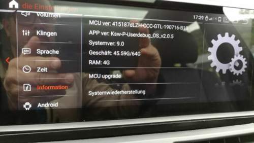

Habe dieses Gerät gekauft, Lieferung aus Deutschland Mettmann bei Düsseldorf. Bei USB steht max 64 GB, habe aber 2 x 128 GB USB Stick, 1 x USB OBD Adapter (OBDLink SX), 1 x USB Auto TPMS Android Reifendruckkontrollsystem alles an einem Aktiven USB HUB dran.
10.25" Touch Schirm GPS Navigation Autoradio Multimedia Station Android 9.0 Octa-Core4G+64G für BMW X5/X6 E70 E71 E72
https://www.ewaying.de/.../...ediaplayer-fur-bmw-x5-x6-e70-e71-e72?...
Betriebssystem Android 9.0
ROM 64GB
RAM 4GB DDR3
CPU 1.6GHz Cortex A9 Octa-Core
Schirm 10.25 Inch IPS 1280*480 kapazitiver Touchschirm
Wifi Eingebaut
Mikrofon Eingebaut
USB 2 x USB Port (max. erweiterbar auf 64GB)
GPS Externer GPS Empfänger mitgeliefert
Lieferumfang:
Für CCC:
1 x Android Einheit
1 x Stromkabel + RCA Kabel + USB Kabel
1 x GPS Antenne
1 x Videoausgangskabel + USB Kabel
1 x Festes Gestell
1 x Befestigungsschrauben
Die sollen wohl auch der Hersteller sein. Firmware siehe Bild. Abstürze hatte ich noch keine bis jetzt. Mit dem Idrive hat man aber auch noch die Endpunkt Problematik, diese soll sich raus codieren lassen. Die Übersetzung ins Deutsche ist auch nicht immer gut gelungen. Hatte aber noch keine Lust das ROM zu zerlegen. Nutze ja eh nicht den originalen Launcher.

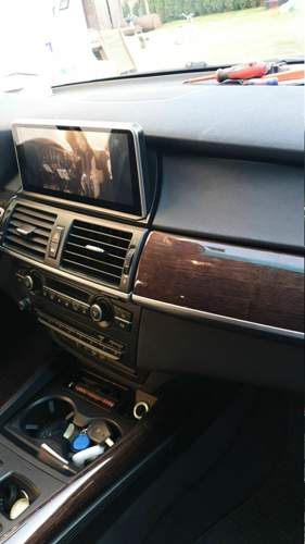

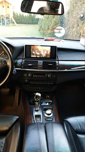

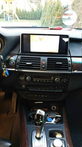

Hey leute ich habs riskiert und hab den radio von ewaying gekauft. so weit so gut. alles rennt.
aber wo kann ich das signal für die spannung für die rückfahrkamera abgreifen???? am rücklicht bekomm ich nur 9 volt.
ich poste dann fotos etwas später.
kann ich das rückfahrsignal auch vorne irgendwo abgreifen? die plusleitung wäre eigentlich im kabel zusätzlich drinnen.
Bitte sehr
Ich brauch hilfe bitte
Hallo du Spannung für die Kamera wird direkt am android Gerät abgegriffen. Habe das selbe Gerät und bei mir war es so. Welches Kabelfarbe es war weiß ich leider ninxt mehr, war aber beschrieben.
