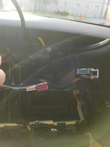

Hallo hat jemand dieses Android Multimedia schon mal nachgerüstet? Mich würde der Einbau interessieren. Das erste Paste von den Steckern nicht und auch das zweite nicht.habe an meinem Monitor zwei Stecker

Leider macht mir auf dem Bild der rechte Stecker Kopfzerbrechen
Bezüglich nicht übrig bleibenden Stecker:
Im Anhang meine Korrespondenz mit dem ALiExpress seller.

Hab ihn nicht angeschlossen und alles läuft haöbwegs
(Sound über Aux in in Mittelkonsole relativ leise
Charly OBD lässt sich nicht verbinden,
GPS brauch 10 Minuten für Fix (sollte mit Original Antenne gelöst sein)

Sound geht bei mir nur über den originalen Aux In Anschluss in der Mittelkonsole.
Musst also ein Kabel vom Android Gerät dort hin verlegen.
Angeblich gibt es auch eine Möglichkeit einen Port am vorhandenen Navirechner zu nutzen.
Je nach verbauter Soundanlage soll aber auch ein direktes Abspielen möglich sein.
Schau mal bei youtube, da gibt es auch einige Videos, alternativ mal im englischen Forum die Fotos anschauen, erklären auch schon einiges
Aber der Sound kan doch nicht nur über Aux kommen. Möchte erst den Umbau machen wen alles o.k.ist . HaT jemand dieses Teil nachgerüstet und alles funktioniert? Oder kan mir jemand helfen beim Umbau?
Mir wurde gesagt nur anstecken am Monitor und alles o.k. jetzt ist es die ganze Front Rechner u.s.w. wäre kein Problem würde ich machen aber es sollte alles funktionieren
In der einbauanleitung steht das zwei Kabel umgepint werden müssen um Ton zu haben
So Monitor heute eingebaut....kein Ton
