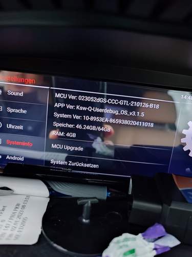

gibt es eigentlich schon ein Update auf Android 11 und welche Systemvoraussetzungen gibt es? Im Bild ist meine aktuelle Version mit Android 10
Hier gibts sehr viele Infos zu diesen Geräten
https://f30.bimmerpost.com/forums/showthread.php?t=1699764
