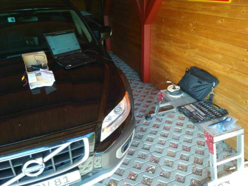

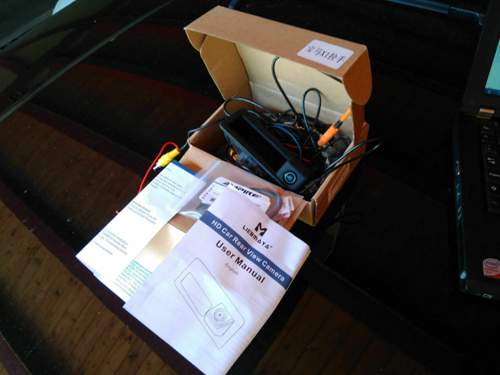

Nun zur Rearcam: Gekauft hab ich siese:
https://www.amazon.de/.../ref=ppx_yo_dt_b_asin_title_o02_s00?...

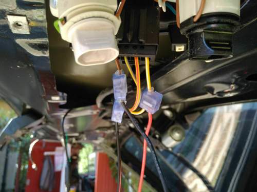

Und dazu diesen Entstörfilter, da das Rückfahrlicht keine 12V DC bekommts, sonder PWM-gepulstes irgendwas, was der Cam so nicht gefällt 😉
https://www.amazon.de/.../ref=ppx_yo_dt_b_asin_title_o00_s00?...
Angeschlossen wirds am Rückfahrlicht an braun (-) und weiß-gelb (+).
Wenn ihr diese OP selber vorhabt, seit am besten zu zweit und nehmt euch an dem Tag nix weiter vor 😉
Anbei paar Bilder vom Umbau.
Img-20190922
Img-20190922
Img-20190922
+12
