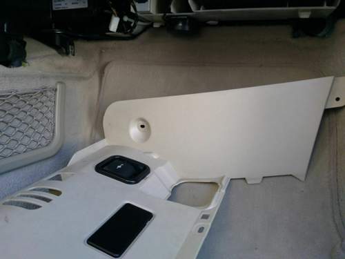

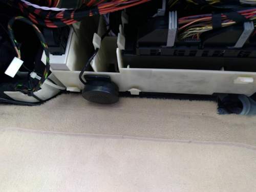

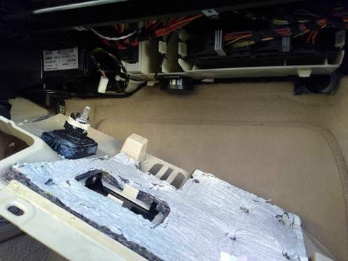

Der Zusatzlautsprecher ist für Fälle in denen das Auto eine andere Tonquelle als den Androiden (AUX) wiedergibt. Also z.B. wenn Du Autoradio oder CDs hörst und aber gleichzeitig Ansagen des Navigationssystems des Androiden hören willst. Der Androide bietet die Ansagen vielleicht sogar auf AUX an. Aber wenn in Deinem CCC Autoradio oder CD-Wiedergabe läuft bleibt der Ton vom Android auf dem AUX Kanal ungenutzt. Gleiches gilt wenn Du den Androiden (und nicht die FSE Deines Autos) als Bluetooth-Freisprecheinrichtung nutzt. Unterbringen kann man diesen Lautsprecher problemlos 1) unter dem Lautsprechergitter in der Mitte des Armaturenbretts wenn dort noch kein Lautsprecher drin ist oder wie bei mir 2) im Beifahrerfussraum hinter der Verkleidung (Teilenummern 51457156231/2/3/4 oder 51459115900). Bei meinem Fahrzeug hat die Verkleidung 3 breite Schlitze/Öffnungen hinter denen nichts ist und die in ihrer Größe ideal für den Lautsprecher passen. Diesen pappt man dann mit seinem Kleberücken auf die Konsole hinter der Verkleidung genau so, dass der Ton bei Montage der Verkleidung duch die Schlitze ausgegeben wird. So kann man die Verkleidung auch jederzeit entfernen ohne dass der Lautsprecher dranhängt.
Anbei zu Variante 2) ein paar Fotos. Da haben die BMW-Ingenieure als sie das Fahrzeug vor 20 Jahren entwickelt haben bereits eine Aussparung für den Zusatzlautsprecher einer in Zukunft erscheinenden chinesischen Headunit vorgesehen. Passt wie angegossen. Was soll ich sagen? Das ist Zukunftssicherheit von BMW! ;)
Android Zusatzlautsprecher Einbauort
Zusatzlautsprecher Fussraum Beifahrer
Verkleidung Fussraum Beifahrer
Ohne zusatzlautsprecher so schlecht?
Nee, geht auch ohne. Aber er is halt im Lieferumfang enthalten und wenn man schon schon das halbe Auto zerlegt hat (CCC raus) warum den Lautsprecher nicht gleich mit verbauen? Vor allem wenn es einen echt praktischen Platz dafür gibt wo man ihn nicht sieht, er aber da ist wenn man ihn doch mal braucht. Das "doch mal brauchen" kommt halt z.B. vor wenn man Musik oder Radio am CCC hört aber gleichzeitig Ansagen vom Adnroid Navi hören will. Oder ein Telefonat am Androiden reinkommt und man hebt ab aber die Tonwiedergabe im CCC steht zufällig noch auf Radio oder CD.
