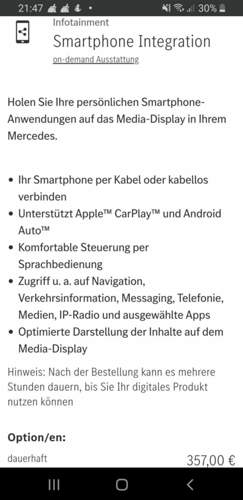

Nun musste ich allerdings feststellen, dass ich kein Carplay im Boardcomputer auswählen kann. Daraufhin habe ich im Mercedes-Shop "Integration Smartphone" gefunden. Hier bin ich auf 2 Punkte gestoßen:
1: 357€ kostet das Nachladen des Services
2: Ich bekomme die Meldung: "Smartphone Integration ist für Ihr Fahrzeug A 200 Kompaktlimousine aufgrund der ab Werk verbauten Hardware leider nicht verfügbar"
357€ sind meiner Meinung zwar viel, aber es ist halt Mercedes. Hier würde ich mich also noch beugen.
Aber dass es hardwarebedingt gar nicht mehr geht, das enttäuscht mich etwas.
Das heißt, ich habe gar keine Chance, das bei mir nachzurüsten? 🙁

Die Software deines MBUX ist zu alt dafür.
Du brauchst ein Update des MBUX damit du die Integration überhaupt kaufen kannst. (Mercedes nennt das "Fresh Up"😉 Das Update gibt es nur in der Werkstatt. Entweder du besprichst das mit deiner Niederlassung direkt, oder du setzt dich mit dem Mercedes Me Support in Kontakt und schilderst dein Problem. Die können ein Update bei deiner lokalen Niederlassung veranlassen.
