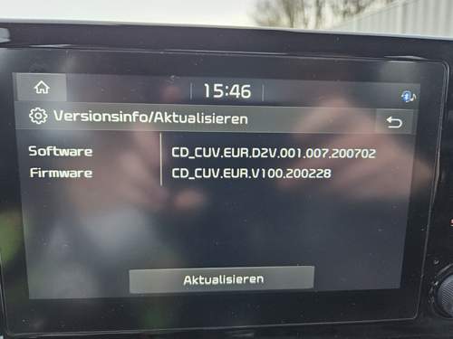

Mit dem Radio müsste es ja dann ohne zusätzlichen Adapter kabellos funktionieren. Zumindest unterstützt das Radio lt. der Anleitung die kabellose Telefonprojektion für Apple und Android.
http://webmanual.kia.com/.../010_Settings_connection.html#id_h2_101
http://webmanual.kia.com/DA_GEN2_V/AV/EUR/German/index.html
Display zmd zeigt an, das ein USB Verbindung hergestellt werden muss. Eine Kabellose Verbindung, finde ich in keiner Einstellung
Gibt es da auch keine WLAN Einstellungen, um diese für "kabellose Telefonprojektion" zu verwenden?
http://webmanual.kia.com/.../010_Settings_wifi.html

Hab den Adapter nun im Einsatz und funktioniert auch tadellos.
Hab allerdings ein Problem, das spotify nicht fuktioniert.
Auf einem Handy wird in der android car App spotify nicht angezeigt, auf dem anderen jedoch schon.
Allerdings Zeit der Wagen an, das spotify momentan nicht funktioniert, kann aber Musik abspielen, Display zeigt allerdings nichts an.
Hab den Wagen neu gestartet, app neu installiert, Cache geleert.
So wohl über die Box, als auch direkt über USB, selbr Meldung.
Wer nen Tipp, oder ist die Software vom Bildschirm einfach zu alt?
