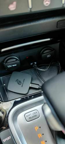

Wobei hier nachrüsten besser klingt als es ist - es lässt sich ein Adapter dauerhaft an die USB-Buchse hängen. Dann ist diese allerdings belegt und man hat das Kästchen da rumbaumeln/liegen. Zusätzlich sind die Dinger derzeit nicht ganz einfach zu kaufen - ich glaube es gibt nur 2 Systeme und beide nur über Kickstarter oder Indiegogo.
Der Vorteil eines solchen Kästchens ist natürlich, dass es portabel ist - z.B. für den Mietwagen im Urlaub.

Das stimmt natürlich. Ich selbst brauche das nicht, aber habe das mal in anderen Beiträgen mitgelesen. Der Kasten lässt sich angeblich recht gut unauffällig in der vorderen Ablage verstauen, zumindest bei den Modellen, um die es in diesem Forum geht.
Die verfügbaren Adapter haben auch keinen Pass-Through für den USB-Anschluss. Aber ich vermute mal, dass man den Steckplatz eh nicht für einen USB-Stick o.ä. braucht, während Android Auto / Carplay aktiv ist, zumindest wenn das Smartphone genug Speicher hat. Bei mir ist außerdem eine zweite USB-Buchse, die zum Laden verwendet werden kann.

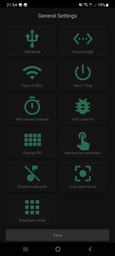

Ich bin auch super zufrieden mit dem Produkt. Keine Verzögerung oder Fehler bemerkt gegenüber dem Kabel. Hatte Anfangs nach 15-30min immer ein "Telefon reagiert nicht". Aber nachdem ich PassThrough aktiviert habe, habe ich jetzt auch keine abbrüche mehr. Android 11 und Samsung S20+

Ich habe gesucht und wenig zu PassThrough und AA gefunden.
Könntest du bitte erläuternwas dies ist und wie du es aktiviert hast.
Mein Bildschirm im Xceed ist ab und an mit AA über AAWireless weiß. Wenn ich dann AA auf dem Handy neu starte funktioniert es wieder.
Evtl. ist dein Hinweis eine Lösung für mich.
Das ist eine Funktion in der App (AA wireless config), die dir von wireless AA bereitgestellt wird. Die Funktion wird also nur auf das Gerät von wireless AA angewendet und nicht auf das normale Android Auto.
Hier ein Screenshot aus den Settings in der App.
Der Entwickler gibt an, bei Problemen mit wireless AA mit den Einstellungen von USB Mode und PassThrough zu Spielen.
Screenshot-20211110-215429-aawireless-config
