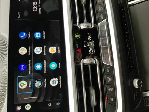

Ich habe es jetzt geschafft mein Huawei Mate 20 Pro erfolgreich mit Android Auto zu verbinden inkl. funktionierender Internetverbindung (hatte bisher nicht geklappt).
Damit Android Auto überhaupt funktioniert und verbunden werden kann, müssen in Android Auto, auf dem Smartphone, die Entwickleroptionen aktiviert sein (auf das Build mehrfach tippen).
Dann Bluetooth und WLAN am Smartphone aktivieren. Über den BMW das Smartphone als Android Auto hinzufügen (wie vorgesehen).
Wichtig bei Huawei bzw. damit während man mit Android Auto verbunden ist auch Internet hat: Wenn das Smartphone die WLAN Verbindung zum Auto hergestellt hat kommt die Frage, ob man verbunden bleiben möchte obwohl über das BMW WLAN kein Internet verfügbar ist, die Meldung muss man mit "abbrechen" quittieren. Das WLAN bleibt verbunden allerdings läuft Internet dann über mobile Daten (so wie es auch bei Samsung funktioniert). Also nur eine "Kleinigkeit"...
Ich hoffe das hilft auch anderen mit nicht offiziell unterstützten Smartphones.
