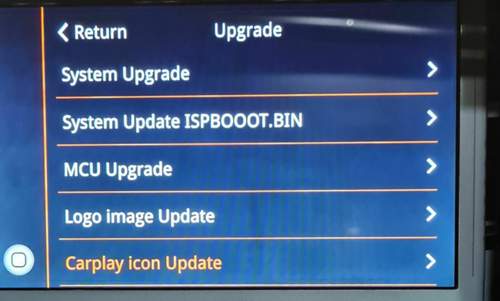

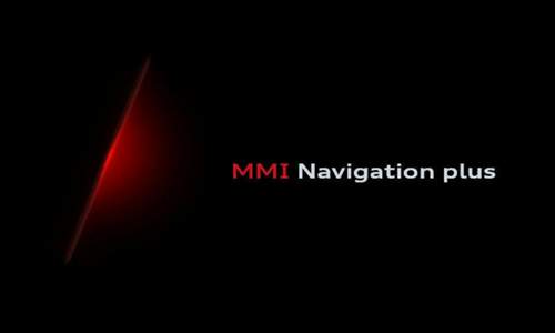

@Casablanca89 schrieb am 21. Mai 2021 um 20:59:39 Uhr:
Jemand schon Logo oder icon geändert?
Interessant... Ab welchem Update gibt es das Feature? Würde das gerne mit meinem neueren MMI Logo anpassen :-)
MMI Startbildschirm
Das geht ab der CUST v.1.5.0
Ich war Mal so frei und hab dein Logo verwendet.
Nach dem Update einfach dein Logo nehmen, die Größe (800x480) ist schon richtig und in bmp umwandeln. Dann auf den Stick kopieren und den jeweiligen Menüpunkt anwählen.
Siehe Video
@Gytis.R schrieb am 22. Mai 2021 um 18:53:38 Uhr:
Siehe Video
Klar, kein Problem... gerne den Danke Knopf dafür verwenden.
