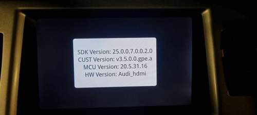

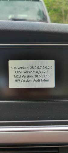

Ausgeliefert wurde die Box mit folgendem Softwarestand:
Softwareupdate (Cust) Update für deine Box
https://www.motor-talk.de/.../...-bei-mmi-3g-andream-t6827014.html?...
Danke dir @Casablanca89 werde ich gleich nachher Mal aufspielen. Hast du den irgendwelche positive Änderungen gemerkt nach dem Update?
Ich hatte heute morgen bei Andream bereits nach einem Update gefragt, welches evtl. neuer ist, aber keine Chance. So wie ich das verstehe muss ich Sie anlügen, dass die Box kaputt ist. Erst dann gibt es ein Update.
Ja, die chinesen gebwn dir nur ein update, wenn etwas "nicht funktioniert".
Bild abgeschnitten, abstürze oder sowas.
@Gytis.R schrieb am 8. Mai 2021 um 12:57:55 Uhr:
@B12B schrieb am 8. Mai 2021 um 09:01:45 Uhr:
Der Update-Link (Firmware) für deine Box ist von mir, falls dir das entgangen ist!
Der Link vom Casablanca89 ist für die MCU.
@B12B Stimmt 🙂 hab's vorhin verwechselt. Danke dir dafür.
Die MCU selber brauche ich ja nicht updaten, da ich hier soweit nichts aktuelleres gesehen habe. Daher werde ich Mal die CUST updaten.
So ihr lieben, nachdem Update funktioniert alles wie es sein soll wieder... danke an alle für mithilfe🙂

Lohnt sich ein Update des MCU-s (wenn alles Funktioniert) ? Ich hab mittlerweile neueste version vom Verkäufer bekommen und eingespielt, läuft soweit gut! Nur der MCU ist nicht die aktuellste!
