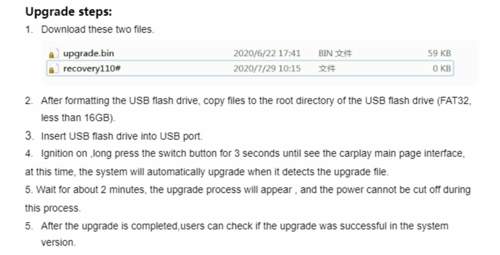

Es sind 2 Dateien. Nur MCU Update! https://mega.nz/file/fJZE3YRb#Lb0TZt6XMRBz3nlwu_YV61hFIzaW0Hb9xQwdcQySuxQ und https://mega.nz/file/ux0WlIZC#EGH_p2W7JfBgtpTB-JsB1k1oQ5bwOj4MAAAAAAAAAAA Anleitung zum Update siehe Bild.
@julago für das MMi 3G+ ?
Wenn es für ein anderes MMi ist hat man nach dem Update ein Problem.

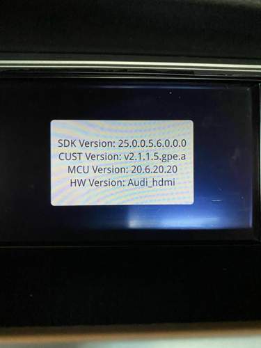

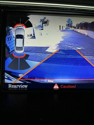

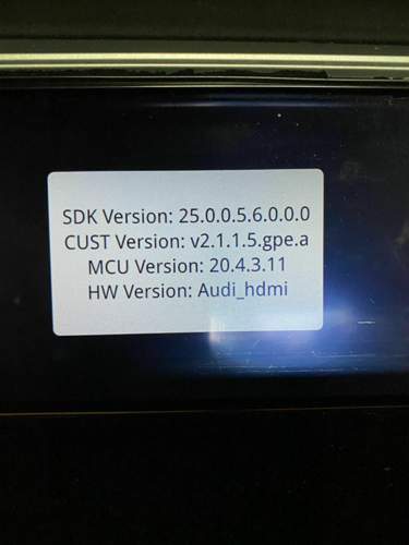

So, leider brachte das Update bei mir kein Erfolg. Ich hab mal alles abfotografiert:
Ich habe die Box auch bereits mehrfach neugestartet nach dem Update.
Audi A4 B8 MMI 3G High.
Bis auf das mit dem PDC, funktioniert die Box super. Benutze immer Wireless CarPlay und hab sie seit November 2019 verbaut.
Danke fürs testen. Ich bleibe in Kontakt mit dem Support. Vielleicht finden die ja eine Lösung.
So, auch bei mir nach Update keine Änderung der pdc Anzeige. System läuft ansonsten sehr gut. Habe dem Techniker gemailt. Melde mich, wenn es was Neues gibt.

@julago aber jetzt mal für ganz blöde. Kann ja nicht an der Kamera liegen oder? Bin mir eigentlich ziemlich sicher, dass es damit nicht zu tun haben sollte??
Ich hätte schon längst andere Kameras ausprobiert anstatt auf Updates zu warten!

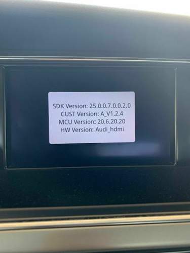

@julago schrieb am 10. April 2021 um 13:32:05 Uhr:
Das Update ist 1.2.5 und auf deinem Bild 1.2.4!
Für mich sieht das nicht nach einem Update aus!
@B12B ging um MCU
Cust 1.2.5. ist wichtig!
Die kamera hat damit nix zu tun.
Die zeigt ja nur ein bild, mehr nicht.

Das Problem besteht ja auch wenn gar keine Kamera angeschlossen ist. Der Techniker hat mich auch nicht nach der Kamera gefragt sondern geschrieben: „generally you can update the MCU file to solve this problem. if not solved ,please send me the pic of version in carplay system setup.“
Das habe ich getan und warte nun auf Antwort.
