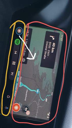

PS. Wie kann ich mir der Zeigern (blaue Kreis) auf Maps umschalten?
