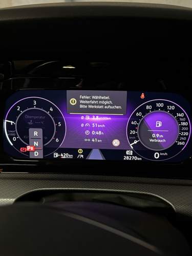

Danke für den Tipp. Habe heute zum ersten Mal seit ich das Fahrzeug habe eine USB Buchse hinten verwendet.
Mein Auto hat sich anschließend direkt bei mit bedankt mit einem neuen Fehler.
„Fehler: Wählhebel. Weiterfahrt möglich. Bitte Werkstatt aufsuchen.“
Das ist echt peinlich was es bei diesem Auto für Elektronikproblene gibt. Ich habe noch nie eine Fehlermeldung bezüglich Wählhebel gehabt.
