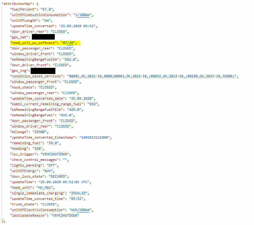

Es gibt eine "API" von Connected Drive mit der man auf viele Fahrzeugdaten zugreifen und auch die Remote Services senden kann.
dann sag uns doch wie und welche "API".
mkbg aus Essen
Hans
Ich weiss nicht wie tief ihr in der API Welt seid :-D
Mit einem POST Request kann man sich unter folgender URL einen Bearer Token generieren:
https://customer.bmwgroup.com/.../authenticate?...(ConnectedDrive E-Mail)&password=(Password)
(ConnectedDrive E-Mail) und (E-Mail) muss natürlich durch die eigenen CD Zugangsdaten ersetzt werden.
Mit dem Bearer Token zur Authentifizierung kann mit einem GET Request die Daten bekommen:
https://www.bmw-connecteddrive.de/api/vehicle/dynamic/v1/(VIN)
Hier natürlich auch (VIN) durch die eigene ersetzen.
Da das ganze aber am eigentlich Thread vorbei geht, könnt ihr mir auch gerne ne PN schreiben.
BMW API
@Cvar89 schrieb am 25. September 2020 um 13:08:28 Uhr:
@Bierteufel2000 schrieb am 25. September 2020 um 12:56:31 Uhr:
Wo hast du das ausgelesen ?
mkbg aus Essen
Hans
@bmwx53d schrieb am 25. September 2020 um 15:07:11 Uhr:
mkbg aus Essen
Hans
Na das ist doch sehr interessant. Danke Dir.
Geile Sache, danke für den Anstoß mit dem API Request.
Finde ich ja grundsätzlich ganz schön komisch, dass man das nicht offiziell übers Idrive auslesen kann.
Ich habe auch bei BMW Connected angefragt, ob sie bitte noch mal die Version verifizieren können. Habe aber keine Rückmeldung dazu bekommen.
