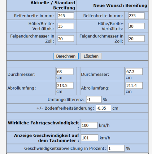

Durch die Mischbereifung habe ich folgende Unterschiede erwartet:
Abrollumfang
@MUC6666 schrieb am 3. Juni 2016 um 08:38:48 Uhr:
Danke. Ehrlich gesagt war mir gar nicht bewusst, dass die Reifen ansich schon so große Unterschiede haben, auch wenn das hier für 20 Zoll ist...
Der "Rechner" ermöglicht maximal eine Grobabschätzung - für übliche Betrachtungen (Reifen A soll durch den breiten Reifen B ersetzt werden) reicht das vollkommen aus.
Beim realen Reifen spielen Luftdruck, Radlast, Felgenbreite, Reifenkonstruktion, ... (+Toleranzen) eine Rolle.
