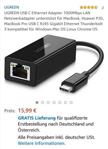

Sorry, bin auf dem Gebiet ein rookie :-) meinst du den Stecker zwischen Auto und Handy?
Das habe ich auch schon probiert, aber es kam dennoch eine Fehlermeldung von der App.
Eventuell ist das schon die Absage, dass mein F11 BJ 2011 nicht kompertibel ist.
Welches Handy nimmst du und welches Interface hattest dran?
Wenn Ethernet, kann es dein Handy, hast die Netzwerkeinstellungen wie beschrieben eingestellt?
Nein das ist kein Zeichen dass es bei dir nicht geht! Erstmal verbinden und auslesen.
Ein Huawei mate 20 pro.
Kann aber die Einstellung für die Ethernet Freigabe nicht finden.
Andernfalls müsste es ja mit dem Adapter RJ45 zu USB C funktionieren.
Laut der App USB UTG Checker ist das Handy aber kompatibel.
Mit Huawei gings bei mir auch ned... die können es meistens nicht. Hast kein Samsung an der Hand?
Wenn das vtg nicht Kaputt ist würd ich das nicht machen, es gibt fast nur Vorteile mit 4wd, egal ob im winter oder wenn es nass auf der Straße ist.
@Supersuessi schrieb am 9. Dezember 2019 um 14:34:33 Uhr:
Gute Idee, danke für den Tipp. Werde es mit einem Samsung probieren.
