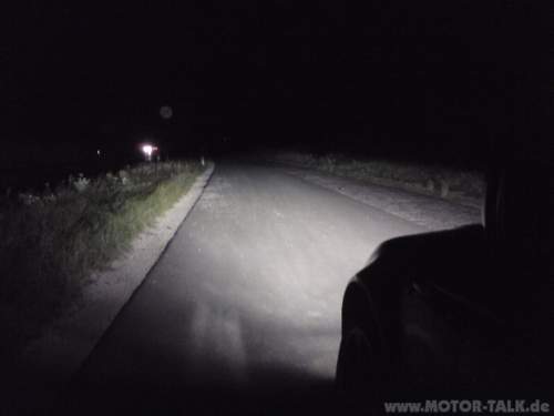

Das Fazit:
Ich hatte die SW vor gut 2 Wochen dann gekauft...
Falls jemand Fragen zum Ein- bzw. Umbau hat, kann er sich gerne an mich wenden.
Es werden auf jeden Fall zu 100% kompatible SW von AL geliefert, incl. unterer Scheinwerferaufnahmen im Fahrzeug.
Leuchtmittel sind alle dabei - natürlich auch die Xenon-Brenner. Vorschaltgeräte ebenfalls mit dabei.
Das sind natürlich vermutlich "überlagerte" Restbestände, d.h. die gelieferten SW waren 2003 hergestellt. Aber alles original im BMW Karton verpackt und absolut unbenutzt.
Durch den bereits erfolgten Verkauf meiner alten SW auf ebay bin ich nun (wie ich meine) zu einem absoluten Top-Preis an ein Licht wie es mir vorgestellt habe gekommen.
Nicht zu verachten ist natürlich auch die verbesserte Optik durch die neue "Streuscheiben".
Einen Eindruck der Ausleuchtung bei absoluter Dunkelheit auf einem Parkplatz an der Landstraße hänge ich als Bild mal mit an...

Na zum Glück hab ich kein Xenon 😉 Die normalen machen mit den richtigen Leuchtobst auch gutes Licht!
Was hast de denn gelöhnt un was hast de für deine alten bekommen?
Bezahlt: 599,- EUR - (siehe ebay-Link)
Die alten haben (ehrlich beschrieben) 270,- EUR gebracht...

Also für ca 330 Euro neue Scheinwerfer verbaut? TOP!!!
