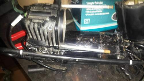

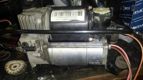

Man muss von unten ran, anders geht's nicht.
Ich habe 2 kleine Auffahrrampen benutzt, das hat gereicht.
Wagen auf Lift und drauf fahren, Wagenhebermodus AN und Schlüssel abziehen.
Unterbodenschutz entfernen und rechte Radhausschale vorne unten lösen und etwas zur Seite klappen...man sieht Ventilblock und dahinter den Kompressor.
LuftLeitung (braun) vom Kompressor am Ventilblock langsam lösen, großen braunen Stecker vom Kompressor lösen, kleinen schwarzen Stecker lösen und Stecker Temperatur Fühler lösen oder Fühler lösen (mit einer Torx Schraube fest geklemmt) Dann die 3 Schrauben vom Kompressor lösen und heraus nehmen.
Bilder zeigen Kompressor mit und ohne Behälter wo das Granulat drin ist
Grundlegende Schrauber Erfahrung von Vorteil !

@derSentinel schrieb am 13. März 2018 um 13:00:48 Uhr:

Danke dafür 🙂
Also stell es dir mich zu einfach vor, man sitzt schon 2-3 h dran.
Danach sollte (kein muss, nur wenn Granulat sehr nass war) nach dem Tausch die Anlage 2 bis 3 mal komplett entlüften Uhr befüllen (mit VCDS). Die Feuchtigkeit muss unbedingt raus !
