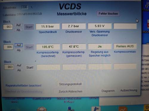

4F Facelift Avant mit AAS. Kompressor und Relais waren defekt, nun erneuert. Original Relais und Nachbau Kompressor. Steuergerät vor paar Jahren auf Allroad geflasht.. nach dem Pumpen springt der Wert vom Drucksensor runter und er lädt nach.. und so gehts in Dauerschleife, was kann das sein ? Leistung und Höhe bringt der Luftpresser ohne Probleme nur so geht er ja auch ggf wieder kaputt. Siehe YouTube Video

Leider gehst du zu dicht ran... im Video hat der Speicher nur 9,5 bar.
Auf dem Bild dann 15.9.... kann sein das Shui ein Leck hast?
Stell ihn mal über Nacht im Wagenheber Modus ab und kontrolliere morgens mal die Höhe aller 4 Räder bzw Karosserie Höhe zum Rad.

Der Speicher hat beim Befüllen auch keinen Vorrang.
Es muss aber einen Grund haben warum der Kompressor ständig anläuft.
Über Nacht im Wagenhebermodus hält er die Höhe. An sich funktioniert es gut aber wenn ich mal kurz stehen bleibe , aussteige.. und wieder weiter fahre läuft er mehrfach kurz hintereinander an.. wenn ich einfach zB 130km Autobahn fahre läuft er gar nicht an, den Nachbau hört man ja deutlich wenn er läuft
Das sind solche Momente die ich nicht verstehe, was ihn ansteuert zum laufen obwohl kein Stufenwechsel oä vorliegt

Was ich vor dem tod meines alten Kompressors auch mal bemerkt habe ist, dass mein Fahrwerk bei laufendem Motor wenn man zB neben dem Auto stand, auf und ab fuhr.. immer im Wechsel in kleinen Schritten, meine Vermutung geht mittlerweile Richtung Steuergerät Flash etc. Ich werde mir wohl ein original VCP kaufen und dann probieren, die Stufen hätte ich sowieso mittlerweile gerne anders eingestellt

Der Kompressor ist richtig montiert. Das Fahrwerk ist dicht und sinkt auch nicht bei mehreren Tagen Stillstand. Wenn der Motor läuft und man aussteigt bzw eine Tür öffnet, fängt dieses in Dauerschleife aufpumpen im Intervall wieder an... Irgendwoher kriegr der Signal zum unnötigen ansteuern..
