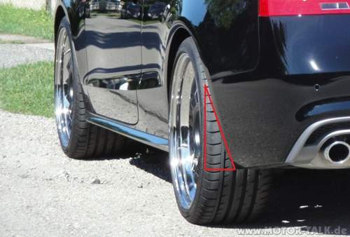

Ich weiß gar nicht, ob es dir bisher nicht aufgefallen ist. Aber auch bei deinem Auto sind die Reifen nicht "vollständig abgedeckt" (siehe Foto). Die Definition - so wie du sie hier postest - ist doch Mumpitz. Wo steht das so geschrieben?

Genau so kenne ich das auch. Und dann gibt's da noch diese 45° Regel: Von der Radmitte einen Punkt auf dem äußeren Rand des Radausschnittes 45° nach vorn und nach hinten suchen. Wenn man über die beiden Punkte eine Schnur spannt, darf sie das Rad nicht berühren. Sinngemäß, den genauen Wortlaut habe ich nicht parat.

Stellst dich jetzt sooo?????? Ich sagte natürlich von oben gesehen,so wie das Foto vom Micha XX, also willst du es nicht kapieren oder kannst du nicht,von oben gesehen muss die Kotflügelkante den Reifen samt Felgen abdecken,das es nach vorne und hinten nicht geht ist doch logisch, wennst es nicht einsehen willst lass es!
Wenn ich von oben hinunter gucke ist meine Lauffläche samt Felge komolett abgedeckt,und um das geht es, wenn die Felge nämlich zu weit hervor schaut und das samt Reifen passiert was genau?? Richtig die Kotflügelkante sitzt beim einfedern auf !!!

Du schriebst (Zitat): "EU Bestimmung vom 01.01.2008 Das gesamte Rad sowie die Lauffläche muss komplett abgedeckt sein!!" Nenne doch einfach die Quelle und gut is...

Natürlich sind das EU Richtlinien un die gelten nun mal für ALLE EU Länder,also nicht meckern das es Österr. Seiten sind!
Die Skizze im folgenen Link bestätigt schon meine Aussage, Kotflügelkante ist ausschlaggeben,und nichts anderes habe ich gesagt,das was du bei meinem Foto ROT markierft hast ist aber die Stoßtange und hat mit einer Kotflügelkante nichts zu tun!!

Eigendlich leicht erklärt:
HA- 50Grad aus dem Lot(Radlauf zur Radnabe) zur Heckschürze hin darf Reifen und Felge nicht überstehen
VA- 30Grad aus den Lot(Radlauf zur Radnabe) nach vorn zur Frontschürze sowie 50 Grad zur Vordertür dürfen Reifen und Felge nicht überstehen

Übrigens,da ich viel mit Reifen und Felgen zu tun habe,hier ein kleiner Auszug den mit ein Bekannter zukommen ließ!
Hier mal eine aktuelle Auskunft der DEKRA
Es gelten und galten in Deutschland zwei Richtlinien zum einen die
"vorläufige Richtlinie über die Anforderungen an Radabdeckungen" nach
§ 36a StVZO und die EG-Richtlinie 78/549/EWG (i.d.F. 94/78/EG).
(Siehe auch Abb. 1 u. 2 aus dem Anhang)
Nach der EG-Rili ist die gesamte Reifenbreite abzudecken, wobei die
nationale Rili nur die Abdeckung der Profilbreite fordert.
Es ist eine der beiden Regeln anzuwenden, wobei bei allen neueren
Fahrzeugen mit EG-Typgenehmigung i.d.R. die EG-Richtlinie Anwendung
gefunden hat.
Es ist bei beiden Vorschriften über Radabdeckungen zu beachten, dass
es nach §30C StVZO keine vorstehenden Außenkanten oder Fahrzeugteile
geben darf. Diese trifft auch auf Felgen und insbesondere auf das
Felgenhorn zu.
Übrigens,alle Felgenhersteller die ihre Gutachten nach dem 01.01.2008 erstellt oder erneuert haben, haben das als Auflage drinn stehen,aber nicht weil ihnen fad war!!
