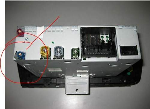

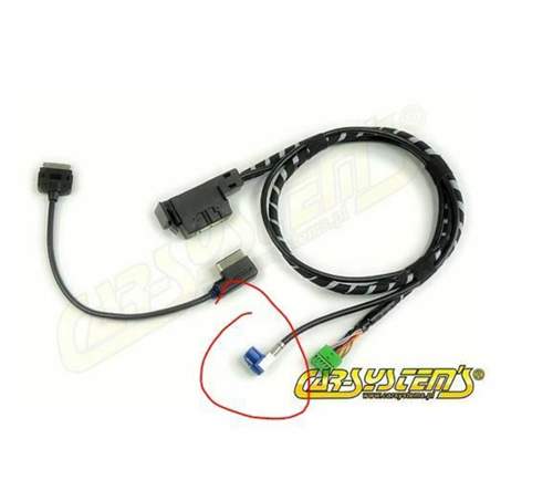

Schau mal... hier ein MMI Navi+ mit Touch.
Da ist ein blauer Stecker dran... beim RMC Navi nicht.
Anbei noch das AMI Kabel mit blauem Stecker.
Wird also nicht gehen 🙁

naja, dann schaust dir den Kabelsatz in meinen beiden Links weiter oben an. Da ist auch ein brauner Stecker und der würde schon passen... 😁 😁
Zieh doch einfach mal dein RMC raus und dann wissen wir wie es bei dir hinten aussieht... (Wortspiele würden mir da wieder einfallen... 😁 )
