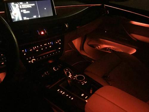

Da muss irgendwo was nicht stimmen...
Hab zwar nen X5, aber so schaut intaktes Ambiente Licht aus.
Lg

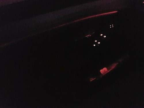

Rot ist auch beim F11 heller als das Bild mit dem weiß, generell ist die LED aber beim F11 zu dunkel geraten.

Was muss denn beim F11 (pre-LCI) überhaupt alles leuchten? Die Leisten im Armaturenbrett nicht, oder?
Nein, die Leisten in den Türen, die Türtaschenbeleuchtung und die Beleuchtung der Griffschalen.

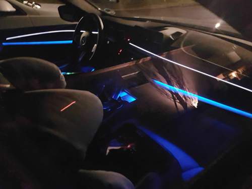

Das ist mal eine Ambientebeleuchtung! Von meinem Leihwagen vor knapp nem halben Jahr. Bmw 530d G31
Davon ist ja der F11 weiiiit entfernt 🙁
