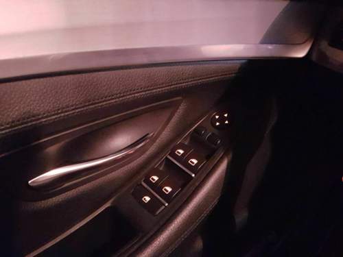

Poste doch mal ein Foto, wie hell bei dir die Ambientenbeleuchtung nachts scheint. Dann kann ich dir vielleicht sagen, ob sich der Aufwand mit dem codieren lohnt.
also um die Helligkeit meiner Ambientenbeleuchten zu definieren:
ich dachte bis vor kurzen, dass mein F11er gar keine Ambientenbeleuchten hat, denn bei normaler Nachtfahrt ist es absolut nicht wahrzunehmen. Nur wenn man bei nächster dunklen Gelegenheit sich darauf konzentriert kann man die Beleuchtet erkennen. Ich wurde darauf von einem Kumpel aufmerksam gemacht, dass ich Ambientenbeleuchtung auf sehr hell gestellt habe. Daraufhin sagte ich, dass ich gar keine Beleuchtung habe 😁 ... danach haben wir gleich die Helligkeitseinstellung im iDrive kontrolliert, war aber auf volle Helligkeit. Dennoch sehr schwar, wie es eben ja bereits bekanntes Problem ist. Ich versuche heute Abend noch ein Bild zu machen.
Hier mal ein Bild.
Ich ging anfangs auch davon aus, dass es bei mir kaputt ist bzw. gar nicht verbaut war :-D
Kannst du denn nun bei meinem eine reine Codierung empfehlen? Findet die Entkoppelung auch via Codierung statt?
Also bei mir hat es unheimlich was gebracht. Vorher war bei mir annähernd nichts zu sehen. ImZweifelsfall einfach probieren. Wobei ich aber auch die rote Beleuchtung gewählt habe, da sie mir heller als die weiße erscheint.
