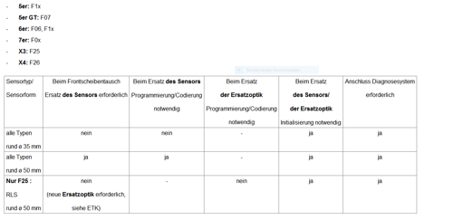

Also ich würde mal versuchen den RLS neu zu codieren.
Und ansonsten falscher RLS verbaut oder falsche Frontscheibe verbaut.
Allgemeine Hinweise
Für den Einbau des Regen-Licht-Solar-Beschlagsensors ist eine saubere, trockene sowie unbeschädigte Oberfläche der Frontscheibe notwendig. Der Regen-Licht-Solar-Beschlagsensor muss blasenfrei mit der Frontscheibe verbunden sein. Kleinere Luftblasen verschwinden einige Zeit (im Stundenbereich) nach der Montage des Regen-Licht-Solar-Beschlagsensors.
Verschmutzungen (z. B. Schlieren, Streifen wegen abgenutzter Wischergummis) im sensitiven Bereich des Sensors können zu Fehlfunktionen der Scheibenwaschanlage führen.
Auf Verbau der richtigen Frontscheibe achten.
Bei Sicherheitsfahrzeugen ist aufgrund der Scheibenstärke keine automatische Wischersteuerung möglich.
Auf Verbau der richtigen Sensorvariante achten.
Korrekte Montage
Bei Fehlfunktionen ist die Montage der Halteklammer zu prüfen.
Rls

richtig. Das Problem bei Carglass ist, dass man sich da oft den neuen (Regen) Sensor sparen will und dann eben wieder den alten montiert wird und der nicht mehr vernünftig funktioniert.
Genau aus dem Grund lasse ich das nicht bei Carglass sondern bei BMW machen.
Der RLS muss natürlich NICHT erneuert werden.
Der alte Sensor wird auch bei BMW wieder verwendet.
Aber er muss natürlich danach neu initialisiert werden.
Unter Umständen muss auch die (falls vorhanden) Kamera neu kalibriert werden.

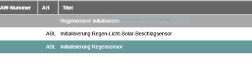

Wie initialisiere ich den Sensor.
@Obiwankinobi schrieb am 9. Mai 2016 um 18:17:37 Uhr:
Das macht man mit Inpa oder Rheingold.
In den Servicefunktionen (Rheingold) sind die Inintialisierungen aufgeführt jedoch nicht für den Regen Lichtsensor
In der Beschreibung steht:
Bei Scheibentausch Sensor neu initialisieren. Aber diesen Button gibt es nicht bei den Initilisierungen bei den Servicefunktionen im Rheingold
Kann nicht sein !
Rls
Ich mach ein Foto.
Der Sensor reagiert auf hell und dunkel jedoch schaltet er das Licht nicht ab. ( Prüfplan durchgeführt)
