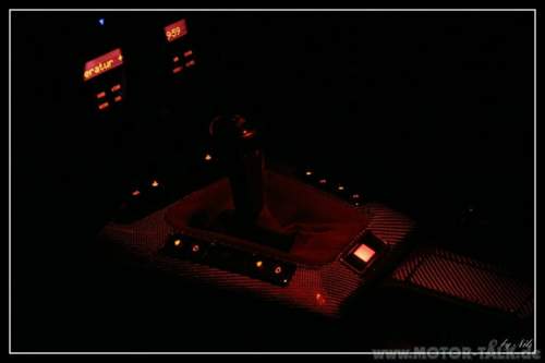

Du hast damit halt ein weiches Amberfarbenes Licht,was auf die Mittelkonsole scheint.
Ein schönes Ambientlicht in BMW rot😉

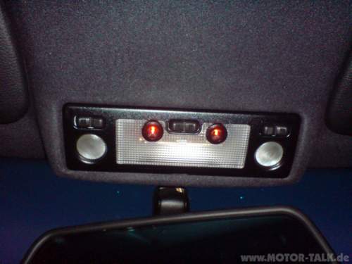

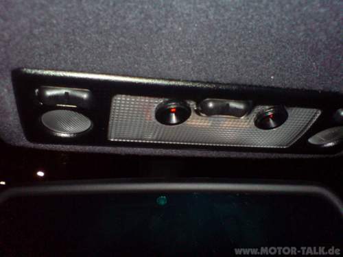

Ich bin mal zufällig über ne Innenleuchte vom E90 gestoplert und hab mir kurzerhand die LEDs ausgebaut und bei mir verbaut. Wenn gewünscht kann auch gerne ein paar takte dazu sagen...

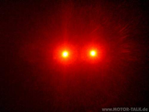

Ich habe zuerst die LEDs samt Fassung und Vorwiderstäden mit der Platine aus der E90 Leuchte ausgebaut. Dann hatte ich das Problem, dass die Platine mit dem Widerstand absolut keinen Platz in meiner Leuchte hatte. Daraufhin hab ich sie zweigeteilt und so zurechtgeschnitten, dass sie gepasst hat. Der Widerstand (ja, es ist nur einer), wurde umgelötet und dient jetzt als Verbinder der in zwei geteilten Platine. So konnte ich mir den Abstand der beiden LED's aussuchen.
So, dann zwei 4er oder 5er Löcher gebohrt und gehofft, dass das Plastikglas nicht bricht, is ja relativ spröde das Zeug. Ging aber ganz gut. Anschließend hab ich die Löcher mit einem großen Kegelsenker solange bearbeitet, bis die runden Fassungen mit etwas Druck (Presspassung) reinpassten.
Zur Elektrik: Zum Schluss hab ich an die Platinenenden je eine lange Leitung gelötet, die beiden Leitungen am Reflektor vorbeigefieselt und die Leuchte wieder zusammengebaut. Die Spannungsversorgung hab ich vom Zündungsplus der Leseleuchte abgezapft, indem ich die Plusleitung meiner LED's (Achtung: Polung beachten) einfach am Stecker, der sich irgendwo im Dachhimmel versteckt, dazugesteckt habe; ebenso die Masseleitung. Es geht auch ohne Schiebedach. Nachteil: Die LED's lassen sich nicht mit der Tachobeleuchtung mitregeln und sind immer an bei Zündung...
Im Großen und Ganzen hat sichs wirklich gelohnt. Diese Beleuchtung will ich nicht mehr missen!
