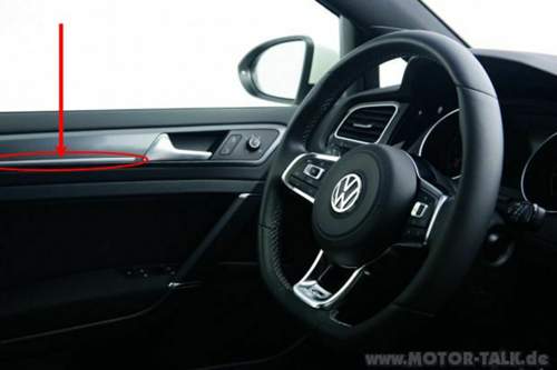

Hi!
Habe mir vor kurzem meinen neuen G7 bestellt, mit Ambientebeleuchtung. Diese beinhaltet u.a. je links und rechts in den vorderen Türen einen LED-Streifen. Beim Highline oder bei der Option Ambientebeleuchtung ist diese Leiste ja "hell" oder "weiß" beleuchtet, beim GTI ist sie ja rot.
Jetzt zu meiner Frage:
Hat schon jemand die weißen Leisten gegen die roten getauscht?
Ist dies überhaupt problemlos möglich?
Kennt jemand die Teilenummern für die roten Leisten, und wenn ja, was würden diese kosten.
Danke schonmal vorab.
P.S.
Bitte keine Diskussionen über Sinnhaftigkeit oder ob das nun schön ist oder nicht.
Mich interessiert es einfach, und ich finde die rote Leiste würde zum roten Lack passen :-)
Ich kann bestätigen, dass sich da nichts tut, wenn die Kanäle geändert werden.
Das war so ziemlich das Erste, das ich mit VCDS beim Golf 7 ausprobiert habe :D
Hatte letztens auch die Türverkleidung ab.
Die Dekorleisten sind verschweißt. Die Reparaturanleitung sieht ein Aufbohren vor. Danach müsste man bei Austausch entweder ein Schweißgerät für Kunststoff besitzen oder es mit Heißkleber versuchen.
Die LED sitzt an der äußeren Kante Richtung B-Säule. Von dort aus geht ein langes Kabel Richtung -Säule. Dort könntet ihr Umpolen. Ich hab eine solche Leiste vom Highline ganz zufällig rumliegen. Ich schließ die mal an einen 9V-Block an ;)

Betriebsspannung: rot 1,9 V / weiß 3,0 V
Ist nur eine Vermutung, aber weiter oben hat doch jemand was von ANpassungskanälen für die Farbe geschrieben, bei denen nichts passiert.
Ich behaupte jetzt mal, hier teile ich dem Steuergerät mit, welche Spannnung auszugeben ist und nicht welche Farbe es sein soll.
Man sollte also nicht unbedingt damit rumspielen.

also wie beim g6.
Wo gab es denn beim Golf 6 so einen Leuchtstreifen?
Beim Golf 6 gab es Dekorleisten in den Türen. Diese konnte man nicht ohne weiteres austauschen. Gleiches gilt halt auch für die LED-Leisten im Golf 7
Ich war gerade mal bei meinem Freundlichen und hab versucht etwas schlauer zu werden.
Laut ETKA ist die Dekorleiste in den vorderen Türen anscheinend immer die gleiche, egal ob GTI, GTD, R, Highline oder Option Ambientebeleuchtung. Lediglich das Dekor ist unterschiedlich.
Somit wäre es naheligend, dass doch mittels VCDS eine Farbanpassung machbar wäre.

wie soll ich das denn verstehen "ist die Dekorleiste in den vorderen Türen anscheinend immer die gleiche"
Es kann ja nicht die gleiche sein, sonst wäre keine anderes Dekor möglich.
Und es gibt die Leiste ja auch OHNE Ambientebeleuchtung.
1280-3438633831373532
Es geht mir nur um die Dekorleiste MIT LED-Streifen.
Und die darin verbaute LED-Lichtleiste scheint immer die gleiche zu sein, egal welche Dekorleiste (schwarz, silber, carbon, ...) man hat.

Aber woher willst Du im ETKA erkennen das es sich dabei immer um die gleiche LED Leiste handelt.
Gibt es die etwa als einzelnes Ersatzteil?
Wenn je, welche TN?
Denn wenn die tatsächlich immer die gleiche TN hat, ist es sicher das die Ansteuerung für die Farbe zuständig ist (alles andere hätte mich auch gewundert)
Ich vermute das. Eine Teilenummer habe ich leider nicht.
Aber laut Aussage gibt es es keinen expliziten Hinweis darauf, ob die Leiste nun für GTI, GTD, R, Highline oder Option Ambientebeleuchtung ist.
Es gibt halt Leisten mit und ohne LED-Streifen, und diese dann jeweils in den verschiedenen Dekoren.
Daher vermute ich, dass der verbaute LED-Streifen immer der gleiche ist.
Ich hoffe das kann einer bestätigen, oder halt widerlegen ;-)
OK, also gibt es doch "nur" jeweils das komplette Element inkl. der entsprechenden LED-Leiste.
D.h. es könnte dann doch die jeweilige Farbe der LED-Leiste in den einzelnen Dekor´s verbaut sein.
