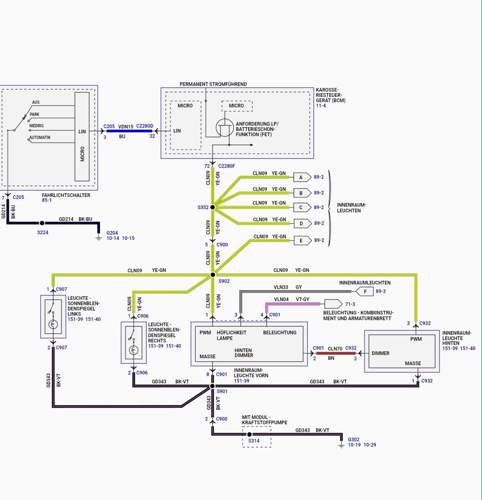

bin seit 2 Wochen Besitzer eines Fiesta ST Line X 125 PS. EZ 12/19
Dieser sollte laut Ausstattungsliste eine Ambientebeleuchtung haben.
Bei mir sind aber weder der Fussraum noch die Seitenfächer in den Türen beleuchtet.
Gibt es da eine Einstellungsmöglichkeit? Bei Sync 3 finde ich leider nichts?

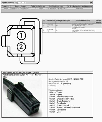

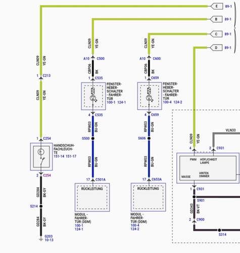

Geschaltetes Plus: Am Karosseriesteuergerät BCM Stecker C2280F Pin 72 , oder Stecker C900 Pin 5, Stecker C213 Pin 1. Masse an Karosseriemasse.
Stecker gibt es einzeln: WPT-1197 3U2Z-14S411-PFB Original Ford oder bei Aliexpress.

Gibt es für den Stecker noch eine andere Teilenummer?
Weißt du auch wie die Pins heißen, die von hinten ins BMC gesteckt werden?
@Pfeiffer.M1 schrieb am 7. April 2024 um 20:19:06 Uhr:
Pin 72 am Karosseriesteuergerät BCM musst du ja schon haben. Die ganzen anderen Leuchten funktionieren darüber. Ich persönlich würde einfach am Kabel Pin 72 ein zusätzliches Kabel anlöten, so wie es ja auch im Original irgendwo im Kabelstrang am Lötpunkt gemacht wird.
Ich kenne eher nur die. Ja ist schon sehr teuer. Daher empfiehlt es sich mal bei Aliexpress zu schauen. Hab den 2 poligen über die Original Ford Teilenummer aber nicht gefunden.
Ansonsten zum Beispiel:
https://www.fordpartsgiant.com/.../ford-wire-asy_3u2z-14s411-pfa.html
Ohne Kabel: https://www.ebay.de/itm/266156727933?...
Vielen Dank für die ausführliche Information.
Ich habe jetzt bei EBay einen gebrauchten Schalter mit einem abgeschnittenen originalen Stecker bestellt. Ist aus einem Unfallwagen von einem Schrottverwerter.
Das mit der Klemme 72 werde ich machen wie du es beschrieben hast. Danke.
So, heute eingebaut. Alles funktioniert. Einbauzeit ca. 1 Stunde. Nur die Glühlampe ist eine Funzel. Da muss ich mir noch was überlegen.
Pack da eine 5w5 LED-Birne rein, das bringt schon enorm. Da gibt es ja Millionen unterschiedliche, such dir eine, die primär seitlich abstrahlt und nicht nach vorn, damiit von dem Licht auch was im Handschuhfach ankommt.
