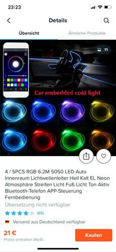

Also das Kit hatte ich tatsächlich von wish, man mag es kaum glauben. 😁
Irgendwie kann ich den link nicht einsetzen.
Daher mach ich einfach mal ein Screenshot rein.

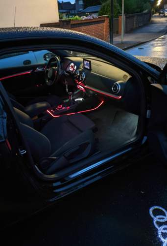

@DerSven134 Habe vorhin die Fotos gemacht.
Die leichten Helligkeitsunterschiede sehe in mit dem Auge nicht, das kommt durch die Kamera.
Von dem Einbau der Beleuchtung in den Türen kann ich aber nur abraten, das war sehr fummelig und zeitaufwändig das Kabel zusammen mit dem originalen Kabelbaum durch diesen Schlauch in die Tür zu bekommen.
Insgesamt war ich mit dem Einbau so ungefähr 4 bis 5 Stunden beschäftigt.
Sowas gefällt natürlich nicht jedem, aber gerade in rot passend zu der restlichen Beleuchtung gefällt mir das eigentlich ziemlich gut.

Sieht doch sehr gut aus.
Gut ich würde denke ich blau einstellen aber in rot sieht es auch gut aus.
Hat es unter der mittleren Schalterleiste problemlos zwischengepasst oder musstest du was abschleifen?
In in den Türen würde ich aber auch machen.
Sonst ist es nicht stimmig finde ich.
Was waren die Gesamtkosten?

Hat überall problemlos gepasst, ich habe nur den Fehler gemacht und habe die Leiste nicht nur gelöst sondern auch den Stecker abgesteckt und danach die Zündung eingeschaltet, musste dann einen Airbagfehler löschen lassen.
Ich glaube ich habe für mein Kit ca. 70-80€ oder so bezahlt, war relativ teuer, aber in meinem alten Auto habe ich mit einem billigeren Produkt schlechte Erfahrungen gemacht.
