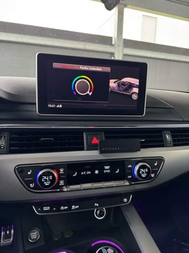

Codierung für mehrfarbige Kontur-Ambiente Beleuchtung:
09 Zentralelektrik
Byte 10 Bit 6 (marker light) -> aktivieren für Konturbeleuchtung
Byte 11 Bit 3 (multicolor light) -> aktivieren
In 5F erfolgen keine Anpassungen, wenn vorher bereits die weiße ambiente verbaut war, ansonsten schreibt mich an.
In den Türsteuergeräten muss Nichts codiert werden.
Parameter aufspielen mit VCP:
Die passenden Parameter im activator laden (bei mir und den meisten anderen wird das folgende sein: a4_bcm_8w0907063cc.zdc
In Vcp dann die passenden sachen anklicken und aufspielen:
"qq2 ambiente mit / ohne drive select"
"Ambient data part 1"
"Ambient data part 2"
"Ambient data part 3"

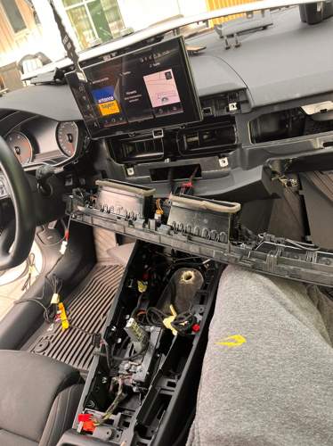

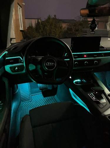

Hat mega spaß gemacht sie einzubauen 🙂

Der Einbau hat mir auch sehr viel Spaß gemacht als absoluter Laie habe ich es sehr gut hinbekommen.
Am schwierigsten fande ich die silbernen Türkonturen, weil ich die alten abschneiden und trennen musste. Aber die Nachrüstung hat sich aufjedenfall bei mir gelohnt, ohne die Ambiente fehlt dem B9 etwas. (Hatte garkeine Ambiente)
Ich muss nurnoch die Armaturenbrett Beleuchtung nachrüsten die war auch im Kit mit enthalten, aber das überleg ich mir noch weil es beim Original das sowieso nicht gibt. Was meint ihr lohnt sich das oder sollte ich es eher lassen?
Habe fürs Aliexpress kit 195€ gezahlt
Und ungefähr 3 std pro Tür gebraucht
+ 8 Std Mittelkonsolenbeleuchtung + Cupholder + Fussraumbeleuchtung vorne und hinten + Verkabelung und Stromversorgung vom Modul

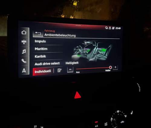

Hatte vorher gar nichts, jetzt Multicolor (AliExpress).
Es funktioniert alles, nur kein Willkommenslicht, hab‘s auch in der App extra aktiviert, jedoch ohne Erfolg.
