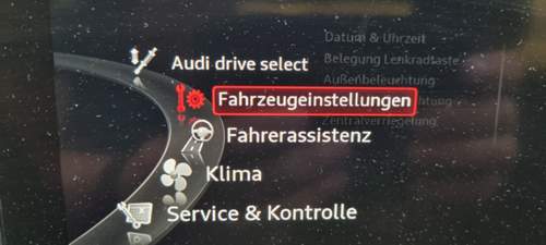

VCP Datensätze wurden auch aufgespielt, allerdings habe ich im 09er nun den Fehler "Steuergerät falsch codiert".
Beleuchtung funktioniert jedoch ohne Probleme und es sind auch alle Farben vorhanden.
Im Ambiente Einstellmenü im MMI findet sich auch die Option Drive Select jedoch lässt sich diese nur anwählen und nicht einstellen was in mir den Verdacht weckt, dass hier noch etwas fehlt.
Allerdings weiß ich auch nicht wie die Funktion dort aussehen soll.
Danke im voraus!

Es geht hier aber um Steuerung
aus Position Audi Drive Select und nicht das, was Du hochgeladen hast.

Genau so ist das. Die Farben bei dem Unterpunkt Audi drive select sind fest vorgegeben und man kann da nur die Helligkeit verändern. Wenn man aber den Drive Select Taster betätigt und den Fahrmodus auf z.B. Dynamic ändern, ändert sich die Ambientebeleuchtung auf rot.
Okay, bei mir bleibt die Farbe immer weiß wenn ich die Ambientebeleuchtung auf Drive Select stehen habe und die Modi durchschalte.
Zusätzlich sagt Steuergerät 09 falsch codiert, weswegen ich vermute dass hier noch eine Codierung fehlt.

Mit OBD11 kannst Du die Codierung auch vom STG 09 kopieren und hier einfügen.
80453344457900CD054DC11C5C2E08F9110B310800
0000000000000020001A200255003B025601
Byte 10
Bit 4 von 0 auf 1
Bit 7 von 1 auf 0
Byte 11
Bit 2 von 1 auf 0
Danke! Hat funktioniert.
