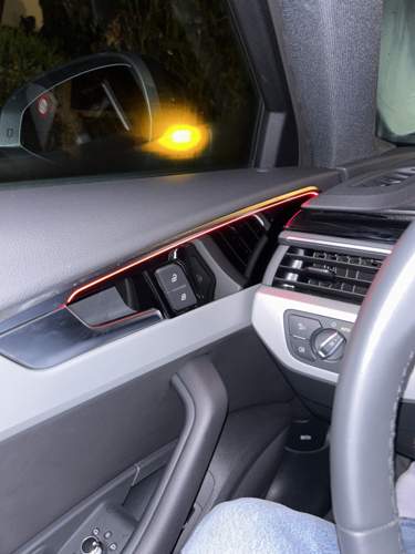

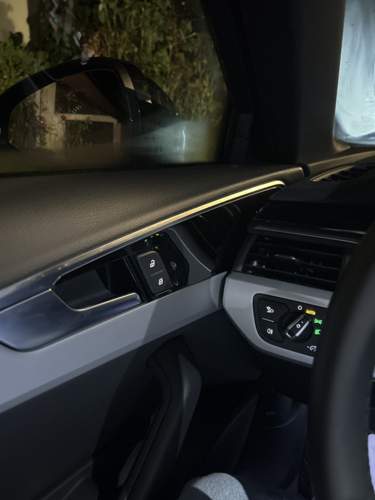

Habe seit ein paar Tagen einen A4 B9, dieser hat die Sonderausstattung „Ambiente Lichtpaket“ aber nicht „Ambiente Lichtpaket plus“. Wenn ich das Fahrzeug starte leuchten die Zierleisten an der Seite nur kurz auf in Rot und dann gehen sie nach ein paar Sekunden weg wenn ich die Handbremse löse. Danach sind diese aus und meine Frage ist ob ich diese irgendwie einstellen kann, unter dem Reiter „Ambientebeleuchtung“ im Menü kann ich nur die Helligkeit der anderen Innenbeleuchtung verstellen aber nicht die Beleuchtung der Zierleisten. Kann es vielleicht auch sein dass ich im Themenwelt Bereich bei Audi erstmal ein Modul kaufen muss um überhaupt diese Beleuchtung freizuschalten?
LG Max
[Von Motor-Talk aus dem Thema 'Audi A4 B9, Ambientebeleuchtung' überführt.]
Kurzes Aufleuchten
Danach aus
Das rote Licht ist nur für Behinderte, die zu blöd sind, eine Türe zu öffnen!

Das sind , Ausstiegswarnleuchten, Sie gehören zu dem Spurwechselassistenten, so wie die gelben Leuchten in den Spiegelkappen. Sie leuchten kurz nach dem Motorstart auf (Funktionstest). Die Ausstiegswarnung warnt beim Fahrzeugstill-
stand die Insassen vor einer möglichen Kollision
beim Öffnen der Tür.
