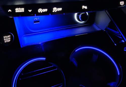

Das mit dem Adapter ist eine sehr gute Idee, hätte ich auch selbst drauf kommen sollen. Hab mir nämlich eine LED für den USB-A Bereich nachgerüstet und diese mehr oder weniger "direkt" angeschlossen 😉

Ich habe bei den Cupholdern die Ambientebeleuchtung und im Fußraum nur die weiße Beleuchtung.
Das heißt 4 Kabel an den Cupholdern und nur 2 an der Fußraumbeleuchtung.
Ich müsste dann die Anschlüsse der Zierleiste an den Cupholdern anschließen. Diese haben aber diese braunen Stecker und die Zierleiste die schwarzen. Gibts da Adapter bzw. kann mir jemand die Bezeichnung der beiden Stecker sagen, dann besorg ich die und baue mir einen Adapter.
