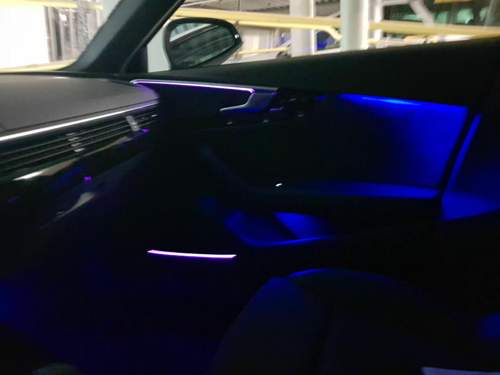

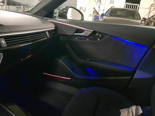

An alle, die es noch vor sich haben:
Codierung für mehrfarbige Kontur-Ambiente Beleuchtung:
09 Zentralelektrik
Byte 10 Bit 6 (marker light) -> aktivieren für Konturbeleuchtung
Byte 11 Bit 3 (multicolor light) -> aktivieren
In 5F erfolgen keine Anpassungen, wenn vorher bereits die weiße ambiente verbaut war, ansonsten schreibt mich an.
In den Türsteuergeräten muss Nichts codiert werden.
Parameter aufspielen mit VCP:
Die passenden Parameter im activator laden (bei mir und den meisten anderen wird das folgende sein: a4_bcm_8w0907063cc.zdc
In Vcp dann die passenden sachen anklicken und aufspielen:
"qq2 ambiente mit / ohne drive select"
"Ambient data part 1"
"Ambient data part 2"
"Ambient data part 3"

War doch super 1 We und alles drin.
Hier mein Ergebnis
Incl.B&o Anpassung

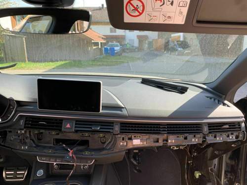

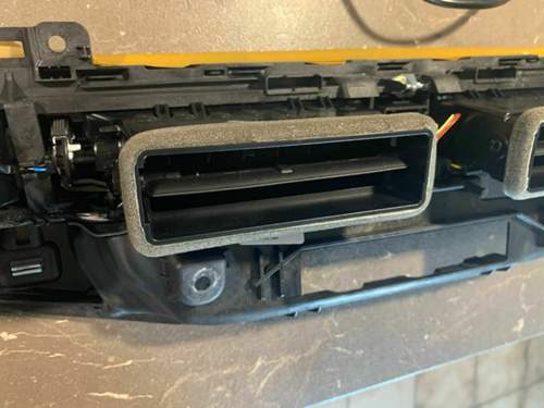

@djcan-dee schrieb am 20. April 2020 um 20:59:44 Uhr:
Zusätzlich habe ich noch eine weitere Leuchte ins Armaturenbrett eingebaut. Werde Ggf den Lichtleiter noch gegen einen dünneren tauschen.
Der Lichtleiter sieht interessant aus.
Kannst du da etwas genauer drauf eingehen wo du den her hast, wo er angeschlossen wurde?
Ich hab original das komplette LED Paket, der Lichtleiter hat aber was 🙂
Hast du auch ein Bild bei Tag?
Und wie er befestigt ist :-)
Den Lichtleiter habe ich in der Bucht gekauft. Kostet glaube ich 9€ für 2 Meter. Ich habe 3mm drin was super in das LED Modul passt, ist aber für meinen Geschmack etwas zu dick. Das sieht man vor allem im Übergang von der Blende des Bildschirms nach rechts zum Armaturenbrett. Vermutlich würden 1-2mm besser passen und die Kontur wäre noch ein bisschen schärfer gezeichnet.
Als LED Modul habe ich das der Konturbeleuchtung vorne Links in der Tür genommen (8W0947355G).
Bilder von der Befestigung und bei Tag folgen gleich.
Den Lichtleiter kann man super mit einem Fön biegen. Ich habe diesen dafür mit Malerkrepp fixiert und mit vier Händen gebogen.
Bilder folgen.

Der Lichtleiter selber ist nur reingeklemmt oder hast den geklebt?

Den Lichtleiter habe ich an der linken Seite mithilfe eines Lochs befestigt. Das habe ich gebohrt. So hält der Lichtleiter ordentlich am led Modul. Der sichtbare Bereich ist locker und nicht fixiert, da, wie bereits ein post weiter schon beschrieben, dort eigentlich kein Platz vorhanden ist. Im sichtbaren Bereich wird der Lichtleiter eingeklemmt. Auf der rechten Seite habe ich den Leiter dann um 90 grad nach hinten gebogen und nach unten geführt, so dass der Leiter im Endeffekt von links und rechts gehalten wird.
