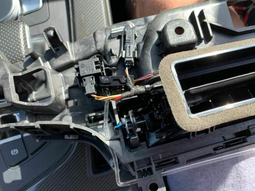

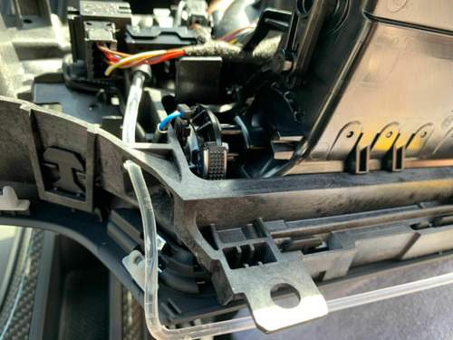

Bin heute mit der Nachrüstung fertig geworden. Daher möchte ich mich an dieser Stelle herzlich beim Forum bedanken, weil ich hier jemanden kennenlernen durfte, der das selbe Projekt nahezu zeitgleich mit mir durchgeführt hat! Ohne Deiner Hilfe wäre ich niemals in der Lage gewesen das Alles hinzubekommen.

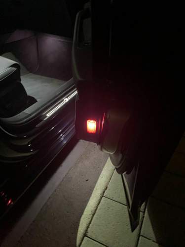

Zusammen mit diesem Projekt habe ich die Katzenaugen in den Türen gegen Leuchten eingetauscht. Kostet etwa 7€ für den Lack. Die Leuchten sind die alten weißen Fußraumleuchten.
Zusätzlich habe ich noch eine weitere Leuchte ins Armaturenbrett eingebaut. Werde Ggf den Lichtleiter noch gegen einen dünneren tauschen.
Kannst du genauere Infos Bilder zu dem Lichtleiter geben der zusätzlich ins Amaturenbrett gemacht wurde? Sieht gut aus!
Lichtleiter gibt es in der Bucht zu Genüge. Ich habe 3mm genommen. Passt perfekt ins LED Modul aber ist etwas zu dick.
Ich habe zusätzlich ein LED Modul für Kontur gekauft (Tür Fahrerseite) und eingebaut. Angeschlossen an Fußraum vorne rechts. Einbau siehe Bilder.
Der Lichtleiter lässt sich durch Erwärmen super formen.
