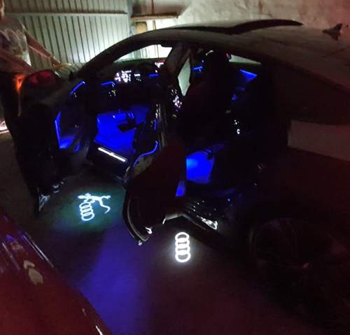

Ja kann man. Sieht dann so aus:
Türtaschen werden in der Tür auf die Flächenbeleuchtung gelegt, Löcher sind in der Verkleidung vorgezeichnet.
Fußraum müssen Kabel zum Steuergerät unten links A Säule gelegt werden.

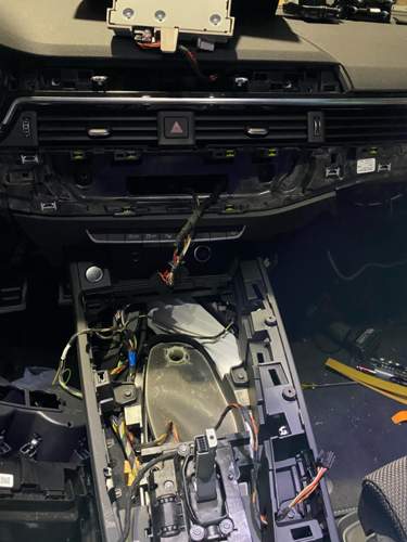

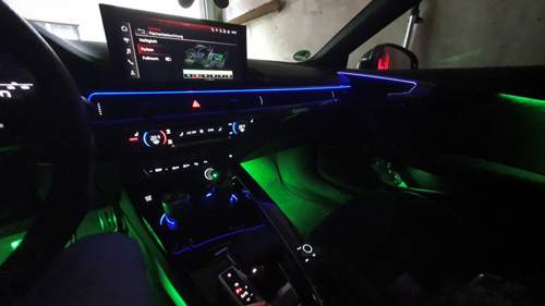

Ich habe mir heute die Leiste, die ich zuvor bei Aliexpress bestellt hatte, eingebaut. Der Umbau sieht aufwendig aus und hat beim ersten mal etwas Zeit gekostet. Beim zweiten Mal würde es wirklich schnell vonstatten gehen. Ich war jedoch von mir selber überrascht, dass keine einzige Clip abgebrochen war, somit kann ich den Umbau dem Laien empfehlen.
Die Nachbau-Leiste in der Mittelkonsole leuchtet etwas dunkler bzw. blasser als die originale Türleiste. Für 70€ bin ich jedoch mit der Investition mehr als zufrieden.
