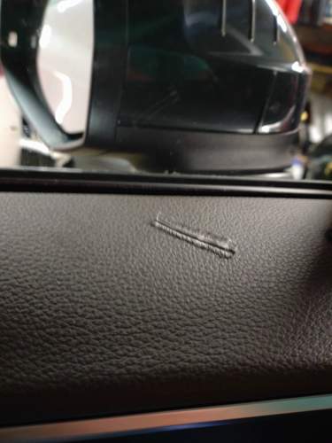

@karba schrieb am 19. Mai 2022 um 20:18:08 Uhr:
hier haben doch schon einige die Ambientebeleuchtung im Armaturenbrett nachgerüstet.
Ich hab die Leisten jetzt auch daliegen und schon das halbe Armaturenbrett zerlegt.
Ich habe noch keine sinnvolle Lösung für die Durchführung der Lichtleiter und die Platzierung der LED-Module auf der Beifahrerseite gefunden. Beim Lichtschalter scheint das relativ problemlos zu sein.
Wie habt Ihr das gemacht? Hat da eventuell jemand Fotos gemacht?
kann mir da jemand paar Tipps geben?
Karba
Ich habe sie unter die Abdeckung bei der Tür geführt. Wo auf der Fahrerseite der Sicherungskasten ist.
Musste bei der Leiste dafür aber an ein paar Stellen was wegnehmen. Sieht man im montierten Zustand aber nicht.
