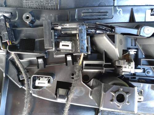

Ich habe festgestellt,das der Lichtleiter zwei Anschlüsse hat. Wobei einer blind mit Attrappe ist. Ich habe jetzt etwas gebastelt,da daß Kabel einwenig zu kurz ist. Es funktioniert!
Kann mir jemand sagen für was da zwei Anschlüsse sind?
was genau meinst du
foto ?
Der eine ist für die Konturbeleuchtung und der andere für den Ausstiegsassistenten.

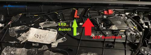

Wenn du die 2 Lichtleiter meinst, einer ist für Bunt/Ambiente und der andere ist für die Rote LED/Ausstiegswarner
Ich habe das Konturpaket und auch den Ausstiegsassi. Aber das läuft alles scheinbar über die eine LED. Eventuell ist das für die, die keine Konturbeleuchtung, nur die weiße haben. Da wird dann die Rote extra benötigt.

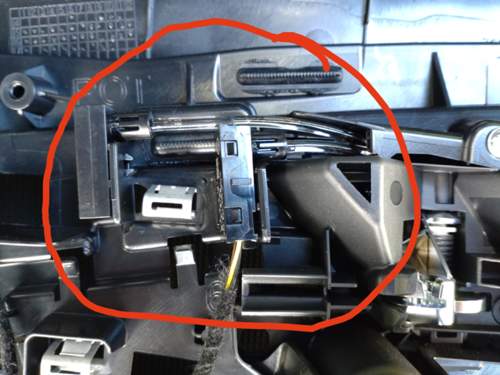

Hier ein Bild
Wie sieht das aus bei denen, die kleine Konturbeleuchtung haben?
So sieht dass aus.
@Provence-Engel schrieb am 28. Mai 2022 um 19:38:19 Uhr:
