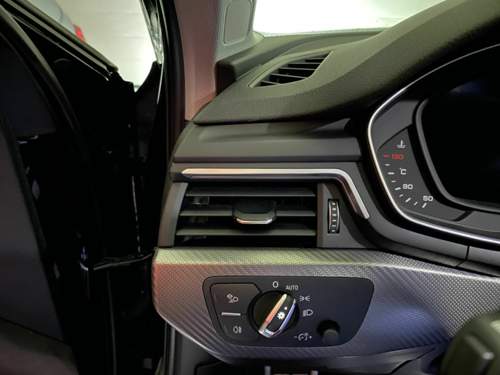

Ziemlich cool, nur links an dem kleinen gefällt mir nicht, dass es links so hell ist, siehe Foto! Hat da jemand was dran optimiert?
Das ist aus dem Grund so hell, weil du vermutlich den Lichtleiter ein bischen aus der Hülle beim Einbau gezogen hast. War bei mir auch so.
Bau das nochmal aus und schau dir die Leiste von hinten an. Dann siehst du was ich meine.
Ah ok ja das kann sein! Ich schau es mir mal an!

Das ist mit sehr hoher Wahrscheinlichkeit so, da mir das auch passiert ist.
Was mir bei deiner linken Leiste nicht so gut gefällt ist, dass die silberne Leiste ungleichmäßig von der Form her ist. Sie wird nach links hin breiter. Sieht man auf dem Bild recht gut. Das ist bei mir nicht der Fall.
@audiingolsta schrieb am 21. November 2021 um 17:36:51 Uhr:
@MIchi240281 schrieb am 21. November 2021 um 17:28:12 Uhr:
Das heißt ich muss versuchen den Lichtleiter etwas weiter reinzuschieben?
Da hast du tatsächlich Recht, ist aber nicht so dramatisch wie auf dem Bild zu sehen. Im Anhang noch mal bei Licht!
42407b6b-8a04-4579-b288-ffa8bf2afedb
Der Lichtleiter besteht aus hunderten feiner Fäden welche in einem, ich sag mal weißen Schlauch stecken. Du hast die Fäden ein wenig aus dem Schlauch herausgezogen. Die kann man mit Gefühl wieder zurückschieben und dann passt es. War bei mir auch so und dachte mir, was ist denn da los. Also nochmal zerlegt. Da ist es mir dann aufgefallen.

So, gerade innerhalb 20min die linke Seite noch mal zerlegt und den Lichtleiter wieder komplett reingeschoben! Nun passt es, vielen Dank für den Hinweis! :-)
Übrigens hier noch ein Tipp von mir bzgl. einer Stelle, wo ich erst nicht weiterkam:
Nach dem man bei der Lichtschaltereinheit unten die Schraube entfernt hat, muss man diese mit recht viel Kraftaufwand raushebeln, sie saß bei mir sehr sehr stramm drin. Habe erst alles nach weiteren Schrauben abgesucht, weil im YT Video auch genau dieser Part nicht gezeigt wird.

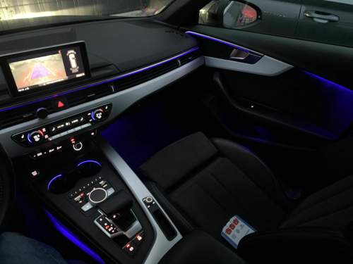

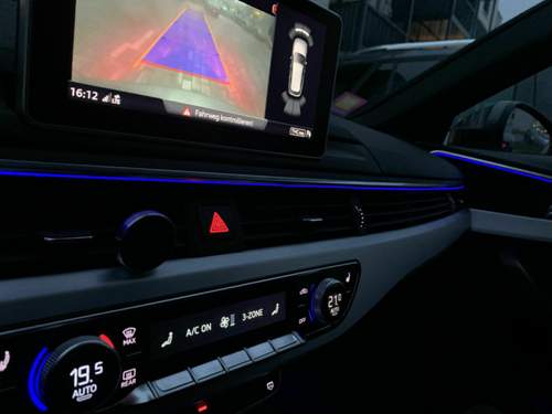

So, jetzt hab ich sie auch verbaut, die schöne LED China Leiste. Ich muss sagen, Top! Ich kann's an die Ambientebeleuchtungsliebhaber nur weiterempfehlen. Sieht aus, als dürfte das gar nicht anders sein. 🙂
Also ich Reihe mich mit ein, habe es auch soeben verbaut Dauer ca 1,5h und Aufwand meiner Meinung nach mehr als gerechtfertigt! Ergebnis finde ich persönlich top und bin super happy. Bilder anbei. Bei Ali bestellt 120€ und Lieferzeit waren glaube 5 Wochen bei dem Händler wo ich bestellt habe.
