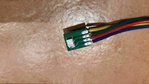

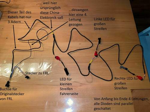

NACHTRAG: hab die Audi LED eingesetzt, leuchtet aber nicht! Hab dann diese kleine Elektronik, die von 3 auf 4 Leitungen „erweitert“ rausgeschmissen, dann gehts einwandfrei! Und die Farben passen natürlich alle perfekt!!

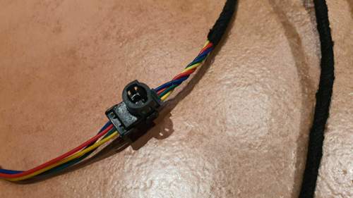

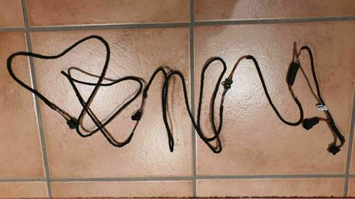

So mein Kabelbaum ist fertig und funktioniert, siehe Anhang! Diese China-Elektronik musste raus und jetzt haben alle LEDs 4 Leitungen.
Morgen noch Gewebeband drum und dann wird am Sonntag eingebaut! :-)
Kabelbaum
Hast du die AUDI LED in den AUDI Gehäusen gelassen ? Irgendwo habe ich gelesen, dass die AUDI LED nicht auf den China Lichtleiter passen.
@audiingolsta schrieb am 19. November 2021 um 07:03:06 Uhr:
Ne, die LED muss in das China-Gehäuse gesetzt werden. Ist ne Sache von 1min!
Gehäuse öffnen und LED einlegen evtl. Heisskleber.

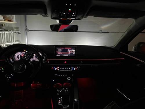

Es ist vollbracht!
Ziemlich cool, nur links an dem kleinen gefällt mir nicht, dass es links so hell ist, siehe Foto! Hat da jemand was dran optimiert?

@MIchi240281 schrieb am 21. November 2021 um 16:20:08 Uhr:
Es ist vollbracht!
Das ist aus dem Grund so hell, weil du vermutlich den Lichtleiter ein bischen aus der Hülle beim Einbau gezogen hast. War bei mir auch so.
Bau das nochmal aus und schau dir die Leiste von hinten an. Dann siehst du was ich meine.
