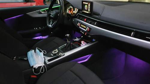

Hätte ich auch gerne aber ich habe 2 linke Hände dafür
ich werde alles kaputt machen beim ausbauen
robsen01 sieht klasse aus. meiner nicht
20210227

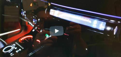

Ach Quatsch da machst du nichts kaputt, habe leider nicht dokumentiert wie vor zu gehen ist, aber im Endeffekt ist es „nur“ Schrauberei ich denke das sollte für jeden machbar sein man muss sich ein wenig Zeit nehmen und Ruhe dann klappt das. Bei YouTube gibt es ein Video wo grob gezeigt wird wo sich die Schrauben befinden und was zu tun ist.
Hier der link: https://m.youtube.com/watch?v=PP0U2LFZK1k
Es sind nur ein paar 6kant Schrauben M5 und 20er Torx Schrauben mehr nicht. Und ein wenig hebelei.

im Video sieht man bei der große Luftdüse ein schönes teil.kann man das irgendwo bestehlen
1
AliExpress halt. Ist Fake Bosch mit Fake Nvidia etc. Logos.
