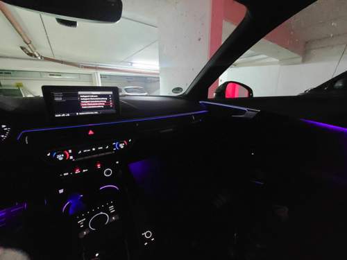

An alle, die es noch vor sich haben:
Codierung für mehrfarbige Kontur-Ambiente Beleuchtung:
09 Zentralelektrik
Byte 10 Bit 6 (marker light) -> aktivieren für Konturbeleuchtung
Byte 11 Bit 3 (multicolor light) -> aktivieren
In 5F erfolgen keine Anpassungen, wenn vorher bereits die weiße ambiente verbaut war, ansonsten schreibt mich an.
In den Türsteuergeräten muss Nichts codiert werden.
Parameter aufspielen mit VCP:
Die passenden Parameter im activator laden (bei mir und den meisten anderen wird das folgende sein: a4_bcm_8w0907063cc.zdc
In Vcp dann die passenden sachen anklicken und aufspielen:
"qq2 ambiente mit / ohne drive select"
"Ambient data part 1"
"Ambient data part 2"
"Ambient data part 3"

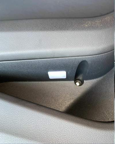

Hat jemand ein Bild zur Hand, wo man die Leuchte der Türfachbeleuchtung im eingebauten Zustand gut erkennen kann? Idealerweise wäre sie aus.
Danke
Meinst du so Bilder?
Ja perfekt, haste auch nachgerüstet?
Letztes Jahr komplette colour
Womit hast Du ausgeschnitten? Die Markierung ist ja auf der Rückseite angeprägt.
123
Hast du es gut bei mir war nichts vor geprägt.
Habe es mit einem scharfen Messer und dem Dremel ausgeschnitten

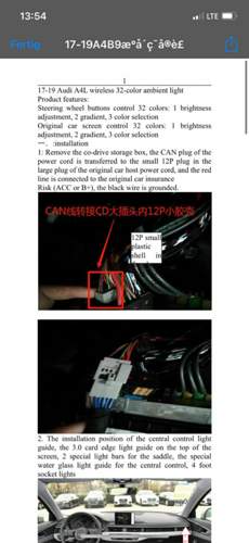

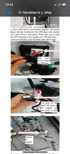

Hallo Zusammen,
ich würde gern auf Ambientebeleuchtung Nachrüsten. Bisher wurde ja von Weiß auf RGB umgebaut. Bei meinem ist gar kein Licht vorhanden, habe nur die B&O Anlage die Leuchtet. Worauf ich gestoßen bin ist bei AliExpress auf dieses Nachrüstkit. Also hatte ich den Verkäufer Kontaktiert. Laut seiner Aussage könnte ich es Problemlos einbauen, klar müsste ich an der Ablage und an den Türöffner was Ausfresen / Bohren, sollte aber das kleinste Problem sein. Meine Frage: wie siehts mit der Verkabelung / Installation aus, hatte vom Verkäufer zwar eine Anleitung mit Bildern bekommen aber dort ist für mich nicht zu erkennen wo man sich das Strom herholt, angefangen von der Fußraumbeleuchtung. Vielen Dank im Voraus.
https://m.de.aliexpress.com/.../1005002333981062.html?...

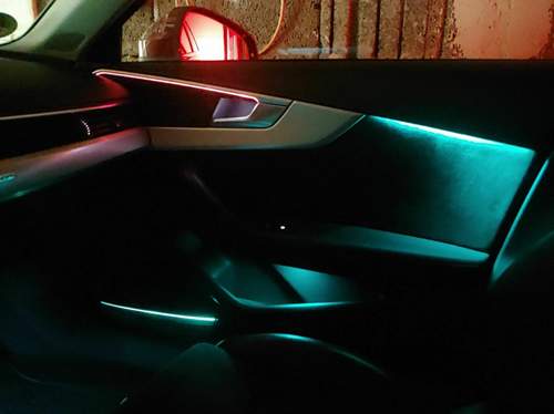

Ambiente Beleuchtung Bang & Olufsen RGB umbau
Hallo Zusammen,
ich möchte euch von einer Erweiterung der Ambiente Beleuchtung berichten die ich selbst auch bei mir durch geführt habe BJ 08/16 und mega begeistert bin mit nur 30€ Material aufwand !
Bekanntlich können die Lichtleisten in den Lautsprechern bei verbautem B & O Soundsystem ja nur Weiß leuchten. Es gibt aber die Möglichkeit statt den Weißen Lichtmodulen in den Lautsprechern RGB Module einzubauen, diese werden dann jeweils an eins der bestehenden RGB Module mit angeschlossen. Nun kann die Farbe nach belieben verändert werden. Ich persönlich habe das neue Modul mit auf die Flächenbeleuchtung angeschlossen somit leuchten die Lautsprecher dann mit der gleichen Farbe wie der Getränke Halter.
Kurzanleitung
Materialbedarf: 2x 8W8 947 355 B ab je 13€ online zu finden, Lötkolben oder Stromdiebe, Kabel mit min 4 Adern ich habe ein Telefonkabel verwendet.
-Türverkleidung ausbauen
-B & O Cover von hinten Ausklipsen
-Altes Lichtmodul vom B & O Cover Lösen (ACHTUNG DER LICHTLEITER KANN SCHNELL BRECHEN vorsichtig sein ! mir ist einer gebrochen habe ihn mit Sekundenkleber wieder Repariert dadurch aber leichte Einbußen in der Helligkeit des Lichts)
-Gehäuse des neuen Lichtmoduls öffnen und das Kabel anlöten (Alternativ Stromdiebe)
-Stecker eines bestehenden Lichtmoduls Auspinnen und das Kabel mit auflöten (Alternativ Stromdiebe)
-Alles wieder zusammen Bauen
-Spaß haben 🙂
