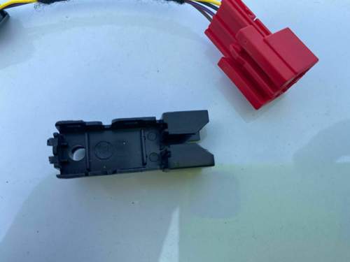

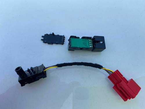

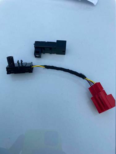

Doch er hat die Audi Led's in das Chinagehäuse gebaut.
Also dann noch mal im Detail:
1. China LED aus dem Gehäuse ausbauen, Deckel sollte nur geklipst sein.
2. Öffnung für das Audi Kabel in das China Gehäuse schneiden zb mit einem Elektronik Seitenschneider.
3. Original Audi LED aus dem Gehäuse ausbauen und in das China Gehäuse einbauen.
4. den Roten stecker mit dem China gegenstecker vergleichen und im roten Stecker den Steg entfernen der im Weg ist.
Danach sollte der Umbau fertig sein.
